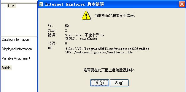

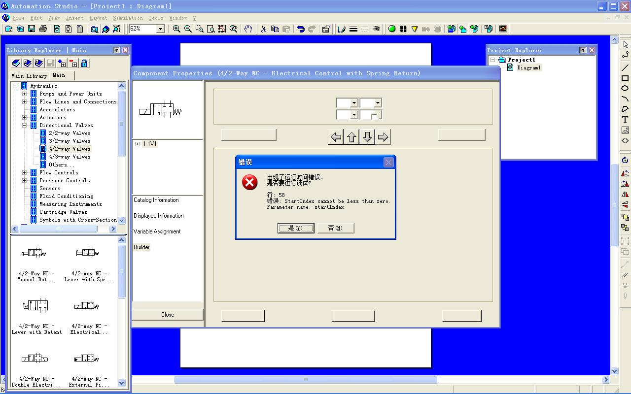

为什么我的Automation Studio V5.0里不能用builder选项修改阀的结构(如图),其它选项都能正常使用,

这个应该不是automation引起的。你把windows需要装的更新全装了再试试。
发表于 2008-7-25 11:07:28 | 显示全部楼层 来自: 中国浙江杭州
楼主是不是用了IE7.0,或者是用IE7.0内核的浏览器,如果是的话,卸载了就OK了,我上次也碰到过。

 楼主| 发表于 2008-7-28 10:58:45 | 显示全部楼层 来自: 中国江苏泰州
谢谢楼上的兄弟,按你的方法成功了,1 N& o1 C  r/ [0 G' a$ R
你真是太有才了good

发表于 2008-8-25 15:51:37 | 显示全部楼层 来自: 中国辽宁沈阳
AA
确实与IE7有关,谢谢Vee!

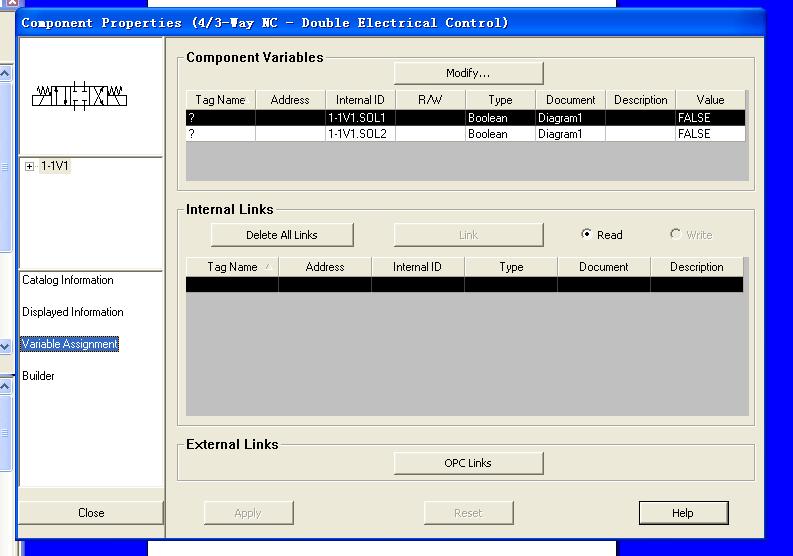

发表于 2008-12-24 10:42:18 | 显示全部楼层 来自: 中国北京
请教我的原件无法设定tag name,怎么回事呀
请教我的原件无法设定tag name,怎么回事呀, 谢谢啦,是版本的问题吗,  tag name都是??,还没有办法设置  L  z, u% z( B4 x6 }" \; n# d% u% d

发表于 2009-10-3 17:41:49 | 显示全部楼层 来自: 中国内蒙古包头
我也遇到9#的问题。
