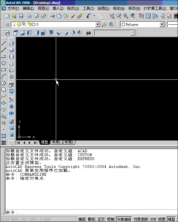

发表于 2008-7-24 11:38:03 | 显示全部楼层 来自: 中国广东广州
回一楼:
- u0 e( s* b( N& W; G+ E6 [1 N

发表于 2008-7-24 13:00:12 | 显示全部楼层 来自: 中国浙江杭州
pe------>m(选取要合并的线段)------>j-------完毕!
发表于 2008-7-24 13:13:50 | 显示全部楼层 来自: 中国广东深圳
下面明明有文字说明的……
