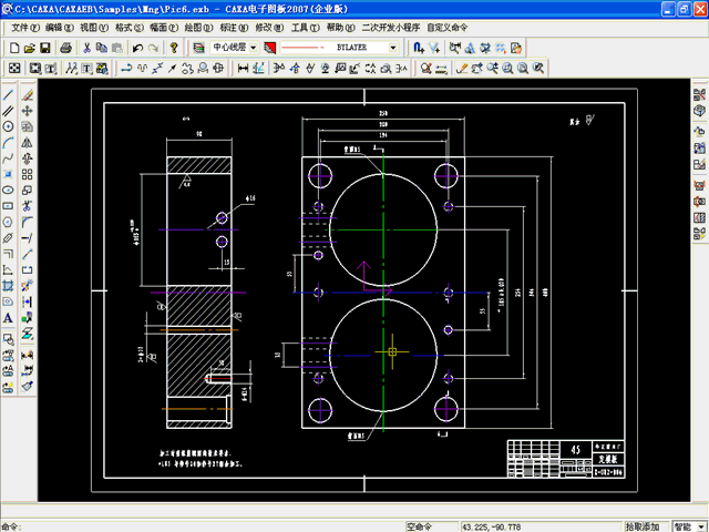

怎样把一套图中同一线型,在不同零件图纸中所显示的不同的线条颜色统一起来,比如有图中剖面线是绿色,有的是兰色,有快捷批量修改的方法吗
发表于 2008-7-25 09:57:05 | 显示全部楼层 来自: 中国台湾
在CAXA电子图板中,拾取过滤是个方便的工具,可以解决你的问题。
dongchongxiacao + 5 积极应助,制作教程。
 楼主| 发表于 2008-7-25 10:59:42 | 显示全部楼层 来自: 中国河北衡水
回复 2# 的帖子
太好了,又学了一招,多谢!
