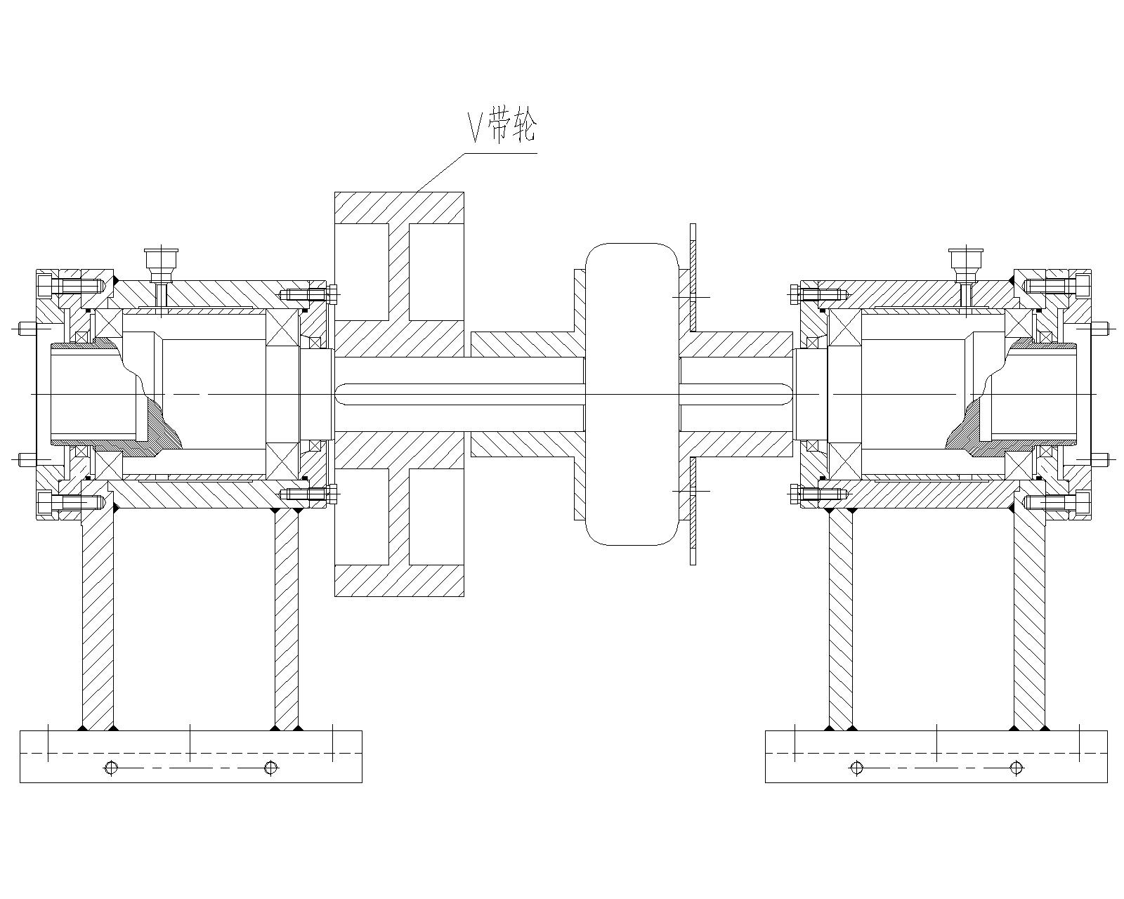

我们做一个试验台,主动轮装在电机上就不说了,关键是从动轮装在轴上两端通过泵架分别连接泵和马达。$ q3 p( L7 v2 _4 A! b% \: _+ ~
现在带轮的轴向固定和轴向受力被人提出质疑,特此请教,望各位高手不吝赐教

发表于 2008-7-26 11:50:58 | 显示全部楼层 来自: 中国山西太原
带轮的轴向定位,一边靠轴台,另一边挡圈或圆螺母固定。也可用紧定螺钉定位,这个轴没有留定位零件的位置,如果是刚搞的设计,可以加上定零件,若已经作好,可用紧定螺钉定位,从V带槽底向下钻螺钉底孔至轮毂上,然后攻丝。: {$ k# V$ u! M" ?9 U
此结构不合理,带轮在两支架之间拆装V带很麻烦,若有条件改为悬壁为好。

 楼主| 发表于 2008-7-26 13:20:14 | 显示全部楼层 来自: 中国天津
这是做功率回收的,目前也就想到这个方案。0 L! F/ ]: t5 \, i
电机是110KW的,现在的主要问题是好多人对轴向受力提出质疑,以为第一次做这个心里没底,希望各位指教
发表于 2008-7-26 16:52:39 | 显示全部楼层 来自: 中国江苏常州
这个的皮带是不合理的啊
3 l& K9 O* }4 T1 q9 p3 a" S改链条传动啊" n; a5 v. Y/ E- b( \
这个大的功率0 c0 }1 h3 ~% b% w$ y' F
链条好啊
# l0 \0 P% b4 m1 m  f4 ?2 o" p---------------------------( h- c" O; T) V& P
平键也不合适/ V& P' {: }7 ?4 z2 ?3 g& Y* h
改花键把
) }' p- ]& W( p- D9 h+ X7 ?---------------
4 L* {" h8 R3 B" c2 X6 @& k0 _这个大8 Z% x9 c, c! h: p& x5 |
轴向的定位不好用挡圈或则是紧定螺钉啊9 O7 Q9 u, U3 ^* M! a  l0 y

发表于 2008-7-27 17:52:31 | 显示全部楼层 来自: 中国浙江杭州
从图中看,轴承座之间,左边是皮带轮,右边是联轴器。由于皮带拉力较大,主要受力部位在联轴器的连接处,如果联轴器是刚性连接,则安装精度要求较高,否则会憋劲;如果联轴器是弹性连接,则弹性块寿命非常短。因此上面设计不太合理。可否这样该一下:去掉联轴器,将皮带轮装在泵轴上,在皮带轮左侧车一个定位凹台;左边装皮带轮的轴车成一个与皮带轮定位凹台配合的定位凸台,并用螺栓将两者相连。这样泵轴受力得到改善。左边轴承座应分为两体:轴承座和轴承座支架,在它们之间加一垫块,垫块的厚度应大于皮带厚度,目的是为了方便皮带的装卸。

发表于 2008-7-27 19:24:37 | 显示全部楼层 来自: 中国福建泉州
皮带轮的固定可依靠轴的台阶或垫圈(垫套也行)或固定螺钉锁定。皮带轮固定了,其受的轴向力便可忽略。

 楼主| 发表于 2008-7-28 08:41:30 | 显示全部楼层 来自: 中国天津
再问一个问题,从动轮这边用深沟球轴承应该没问题吧?还是应该用角接触的?
