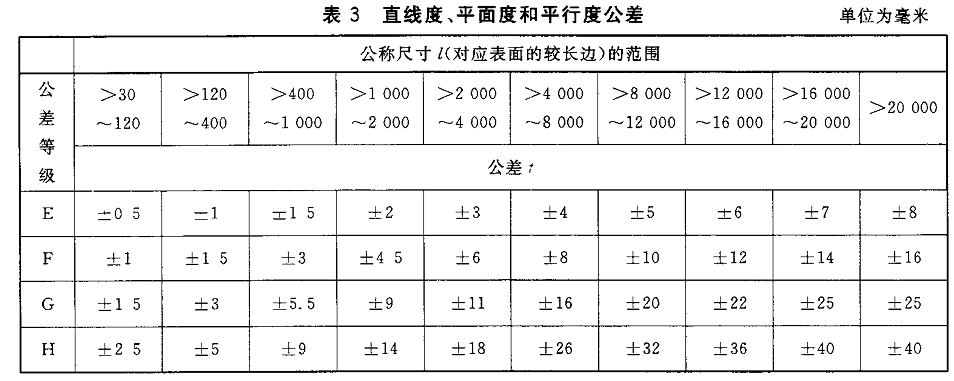

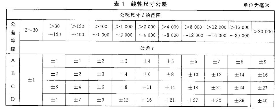

焊件的线性尺寸公差和形位公差如下:

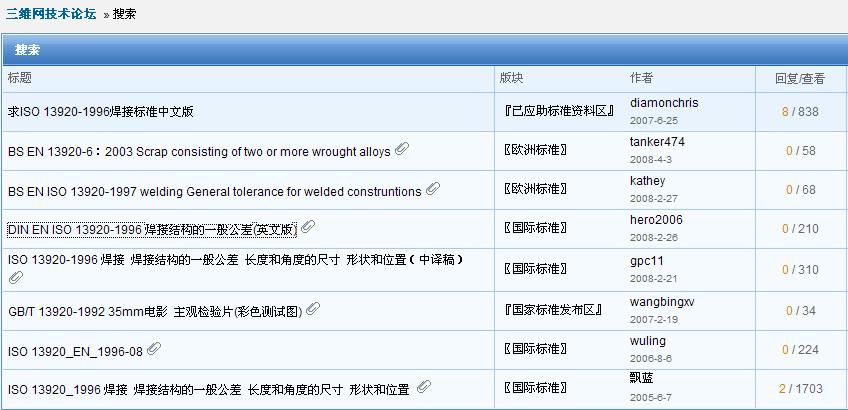

发表于 2008-8-7 06:00:55 | 显示全部楼层 来自: 中国河北石家庄
在论坛上一搜索13920就会有结果,出来。见下图
