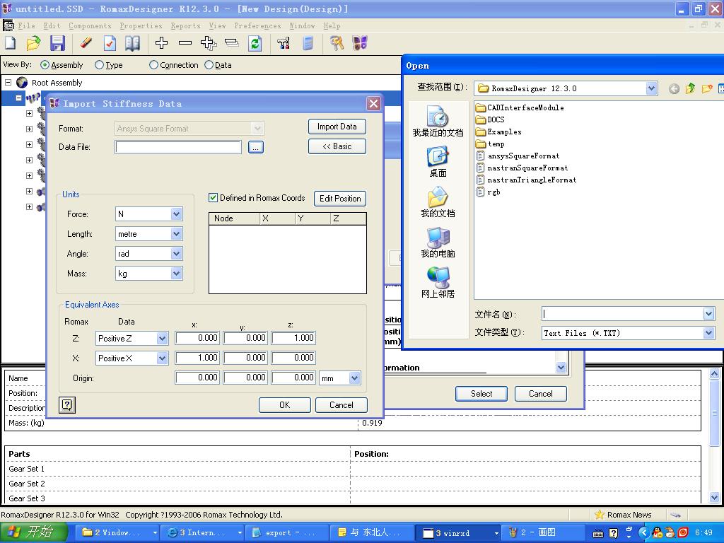

回复 11# 的帖子
""用ANSYS导入刚度矩阵过不了,试了一天了都没用,用romax12.5可以通过,12.3不行""5 R: |) f( @6 }' w% F& B' ]
$ i# O- b. i7 E* M% O; H能给个ANSYS导入的刚度矩阵的文件么,发下导入矩阵的格式也行啊,% w+ m/ |0 }. a  b" q. I: ^
以下是我用ANSYS提取的刚度矩阵以及自带的SUMMARY,不知道是不是直接导入还是要处理成另外的格式,麻烦给指点一下,先谢过了

发表于 2008-8-28 15:44:28 | 显示全部楼层 来自: 中国黑龙江哈尔滨
发表于 2008-8-30 16:48:36 | 显示全部楼层 来自: 中国江西赣州
怎么导入啊,我一直以为导入有限元模型就是导入节点坐标和刚度矩阵的,楼上的能发的导入有限元模型的步骤么?我QQ26576025能加个聊聊么?
发表于 2008-9-1 10:35:27 | 显示全部楼层 来自: 中国黑龙江哈尔滨
发表于 2008-9-3 07:00:20 | 显示全部楼层 来自: 中国江西赣州
刚度矩阵到下面格式不知道该怎么整,搞不下去了

jdk001001 能加我聊聊吗   我在学习romax    在导入有限元模型这一步被卡住了 我导入一个很小的模型 老半天还没导完  真心请教  谢谢
发表于 2008-10-31 09:05:33 | 显示全部楼层 来自: 中国浙江台州
忘了说我的QQ了  398799206
