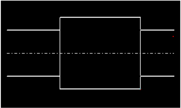

在导轨上某点设置一平衡位置,滑块平时就固定在此处。在外力作用下,滑块可以沿导轨上运动,外力消失,滑块又能准确回到平衡位置,并固定。请问,设计怎样的机构可以实现该种功能?
. j. ?% N, Q0 D! c( Q) m% l3 r" @ps:类似弹簧振子的机构,总是稳定性不足……

稳定性不足是因为存在外界干扰,比如摩擦力,比如不平衡; P+ N- y! J% D* H5 T. L
; E  F5 D( @* V9 V- h# `/ S尽可能降低外界干扰可提高稳定性,首先,导轨的摩擦力要尽可能减小,导轨尽可能水平放置,其次,加大弹簧力,用刚度系数更大的弹簧,弹簧要有足够的预载荷,使得弹簧回位力F远大于摩擦力f
