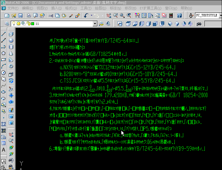

请求解决乱码,已试用所有的字体,都无解决
乱码文字.dwg
362.39 KB, 下载次数: 6

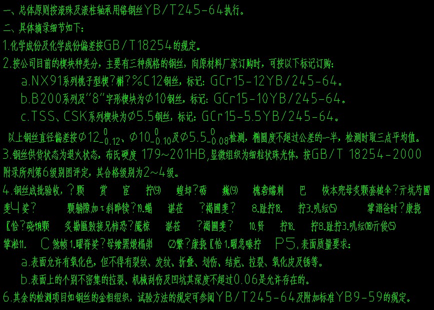

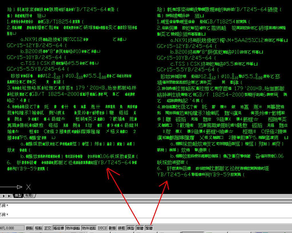

发表于 2008-7-29 08:57:06 | 显示全部楼层 来自: 中国台湾
如果這文件是你們從他處獲得9 @! k- Y% C4 _$ Y
是否可以PO上來你們還沒開啟時的狀態的文件
) O+ s+ c: Z5 ]4 {4 [' a(如果你們已經開啟而存檔是不是就比較沒法救了)
: c5 X6 n( a3 R以下是我用簡繁體修正的結果; I( S/ h0 }* L- n$ h6 c  T5 Y! o
一樣是亂碼

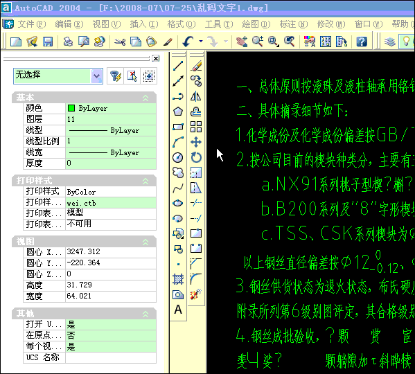

 楼主| 发表于 2008-7-29 10:01:08 | 显示全部楼层 来自: 中国江苏常州
这个文件是我自己二年前做的,也是第四点内容无法解决

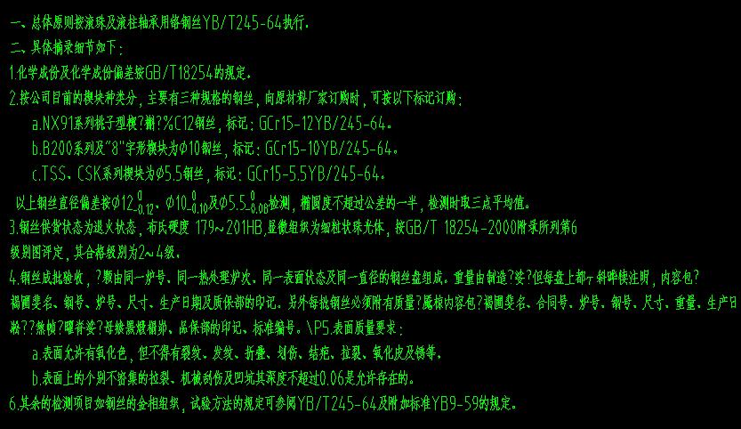

发表于 2008-7-29 10:08:03 | 显示全部楼层 来自: 中国广东广州
修改后的效果:# \& p, Y0 N/ z/ \1 T' N2 C8 [
修改后.jpg 4 S1 w1 C5 i- j$ {2 Z7 w0 X0 f
' d; n# V9 ?$ m' C3 z- W7 r5 L修改方法:# F$ f$ v9 z+ V1 _9 g$ \, e% D
+ c+ y$ F+ R) d$ S6 j; E# x2 n- C/ |" C0 w
CAD 附件: 乱码文字(修改后).dwg (374.23 KB, 下载次数: 7)

 楼主| 发表于 2008-7-30 14:17:34 | 显示全部楼层 来自: 中国江苏常州
回复 6# 的帖子
你修改后的,到我的电脑还是不行,可能还是字库的问题。把ACAD2006字库完全复制过来可能会解决
