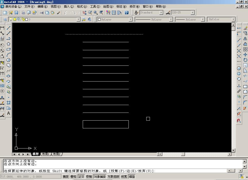

为什么我的cad2004好难延伸(ex),点了半天没反应,要不就只能延伸一部分?不知道大家是否也会这样?

发表于 2008-7-29 09:21:12 | 显示全部楼层 来自: 中国台湾
指令: _extend
/ o& v3 l" ?6 C" Q" q, y目前的設定: 投影=UCS  邊緣=無
# {$ W  A' ^9 i/ B  B6 X選擇邊界邊緣 .../ Q) b3 t. y9 G+ R
選取物件或 <全部選取>:                                                                   a: (您在此處是否回車(代表全選))  % u1 @, t3 c  T$ P4 v
選取要延伸的物件,或按住 Shift 並選取要修剪的物件,或2 @  g4 `3 u1 H9 ^- @+ _$ F
[籬選(F)/框選(C)/投影(P)/邊緣(E)/復原(U)]: e
, f/ }2 k9 g& L: C5 D2 D; P* r輸入隱含的邊緣延伸模式 [延伸(E)/不延伸(N)] <不延伸>:            b您是否在此處選取了延伸(E)的設定)
  v! ?3 ~0 C# K. _) t+ {選取要延伸的物件,或按住 Shift 並選取要修剪的物件,或  ?$ O, B& A% x( t3 X9 {+ u
9 e5 R# S" Z; N
; a8 _6 x5 h; M  K8 D9 s0 D將b處設為不延伸(N)就可以了

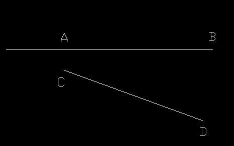

发表于 2008-7-29 09:59:12 | 显示全部楼层 来自: 中国河南郑州
延伸命令的操作是有条件的——延伸方向前方必须有线(直线、圆弧、椭圆弧、射线和多段线)做为它的延长界线。/ |" X' S' I% B
变量edgemode为0时,所要延伸的前方必须要有实实在在的(也就是说眼睛能看到的)线来做为延长的界线。
! V8 I7 v, i6 b+ F4 L变量edgemode为1时,所有选中做为界线的线把它延伸来做为延长边界的假想(眼睛是看不到的)界线。; ?; J$ S* F( ^- Q/ p
例如(图一):
9 ]; i, v6 g; B$ v' u' I

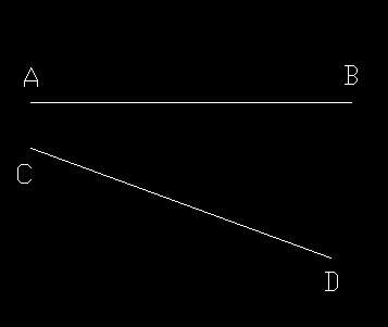

# _3 b9 j- I8 Z; t; _9 l执行延伸命令,edgemode为1时,选取线段CD作为延长界线,线段AB的A端是可以延长的(图二),而B端是无法延长的。! U) U' q* O0 q4 Z
(图二):( s1 [' T7 S; m- d2 T
6 B. v# {, C* |0 K# F# q; Z. b5 J" \1 K4 S4 G4 K+ o
而同样为图一状态下,edgemode为0时,选取线段CD作为延长界线,线段AB两端都是无法延长的。, a8 x/ g2 @6 T# O: p, g# C
, Z/ V6 q0 A! |更详细的解释可参阅AutoCAD帮助文档中有关部分。。

发表于 2008-7-29 11:12:53 | 显示全部楼层 来自: 中国浙江台州
对于延伸命令 楼上说的都是对的* N3 c3 d$ F$ A* i, X0 ^5 C
楼主的问题应该是下面这种情况
: v( S$ d' L) o/ H" U楼主的操作步骤应该是在延伸时 跳过了选择延伸界线 直接进行延伸操作& n+ h1 T' t# m. }) t
这样可以大大提升速度 但是这样做却有局限性
$ d4 `6 c- V2 z8 b' q/ a# L( c当延伸界线不在试图范围内时 就会
1 S; A2 c; k- D, S4 xedgemode为0 无法延伸 edgemode为1 错误的延伸(很长 超过界线)
/ m: F& F4 j4 v5 ]5 Q' x( _; N只能延伸一部分可能是延伸路线上有其他的线段被默认为延伸界线
番禺理工 + 3 应助
