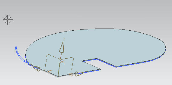

2 D+ R, \! o9 Y3 A" b2 Z3 I2 ?% \" J9 K
直接弯边只能选择直线,曲线就不让选择,下面的我是用建模中的扫描弄出来的+ y/ i- ]& d& v+ v; a1 \
Snap1.jpg $ ~5 ^/ ]0 m8 G1 ~/ i* C

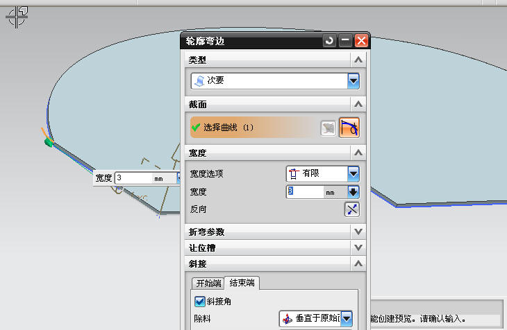

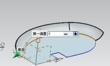

  @$ \7 _; S, W) B5 ^( N, \3 a2 G听说轮廓弯边能做,但是每次我都做出来这个结果
6 p  R  N  Y, l; x: b6 [; d2 ~ Snap3.jpg
6 `6 g: K5 p( b8 H; r: {: I) z& K" o. I, [# b
这个很简单的形状,应该能用钣金做吧,请教各位帮忙

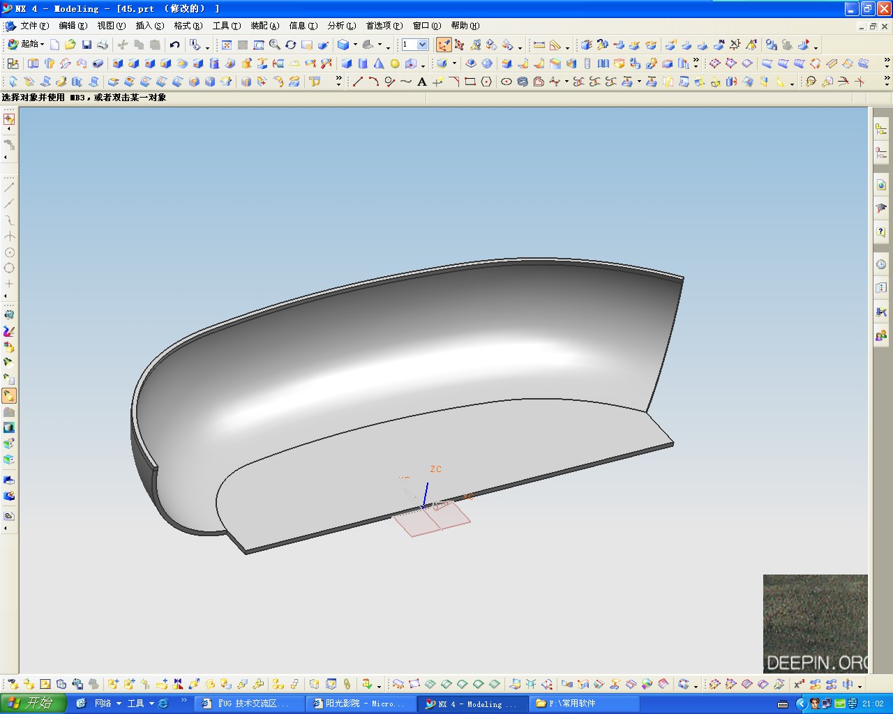

发表于 2008-8-1 21:03:45 | 显示全部楼层 来自: 中国浙江绍兴

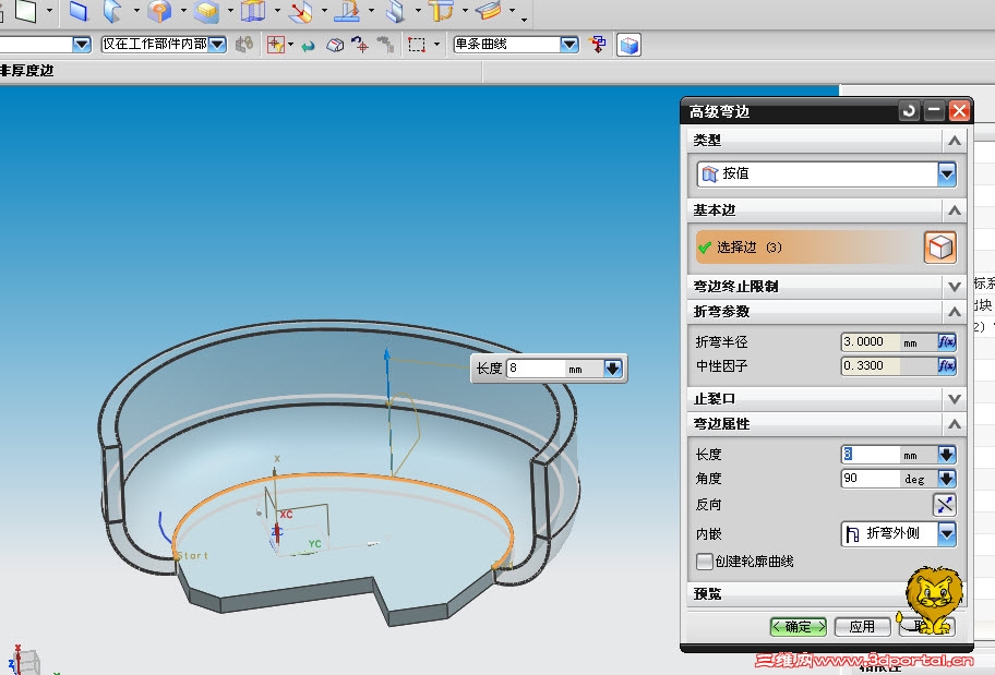

发表于 2010-7-13 00:37:46 | 显示全部楼层 来自: 中国四川广元
NX钣金中的轮廓弯边是纯钣金特征,即:不能缘非直边弯曲。这种弯边可用“通用弯边”来实现(7.5的已加在NX钣金中,叫高级弯边。其余版本在建模中的钣金里,叫通用弯边) 1.jpg
beyond2009 + 3 应助
