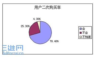

2 e1 x- c9 |+ g5 w1 ]       正是由于行业的这种鱼龙混杂的状况,使劣质的杂牌产品深深伤害了曾经使用过或正在使用着的用户,导致消费者二次购买太阳能热水器的热情并不高。本次调查显示,只有70.4%的用户表示愿意再次购买太阳能热水器,而接近1/3的用户已经开始对太阳能热水器说“不”。这对整个太阳能热水器行业来说是非常可怕的一件事情,而在今后相当长的一段时间内,如何挽留住这些绿色客户成为整个太阳能热水器产业的当务之急。

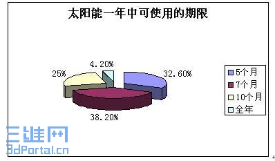

       在关于太阳能热水器一年中使用期限的调查中,有32.6%的用户认为只有5个月水温能达到所需温度,38.2%的用户认为只有7个月,也就是说这两部分用户(70%多)使用的基本上是单季或者是两季太阳能热水器,一到冬天就“冬眠”;只有4.2%的用户认为其购买的产品一年四季都可以使用。为什么有那么多的太阳能热水器一到冬天就“趴窝”呢?+ y7 @' P' N& F

8 e# y: m8 X+ @  C- B1 Y1 _. ~- v       冬天缓糜蒙踔敛荒苡玫?u>太阳能热水器基本上属于先天性残疾,概括起来有两方面的原因:9 D( ^; U" U  {" A+ i" N6 e
       一是先天性能缺失。好的产品离不开好的设计理念和制造标准,真正好用的太阳能热水器必须以冬天好用为设计标准,必然对各项性能指标有严格的要求;以冬天好用为制造标准的太阳能热水器,也必然会在技术、质量、原材料、加工工艺、检测工艺等方面精益求精。但是,部分低价太阳能热水器由于技术局限,在产品设计上不以冬天好用为目标,采用的真空管质量不过关,吸热能力弱,储水箱的保温效果难以奏效,抗风雪能力差,并且真空管的质量、数量与储水箱的搭配不合理,冬天日照一弱,吸收的热量不但少,而且难以储存,自然就没有热水了。这样的产品无论怎样维修,都是“竹篮打水一场空”。$ t% h" E4 e  J+ _5 [$ y- {- P
3 R, x4 \0 q, J; y      另一个方面在于产品安装和售后服务不过关。同空调产品一样,太阳能热水器在没安装之前仅是个半成品。同时,太阳能热水器安装在室外,工作环境恶劣,所以安装服务的重要性不亚于设计制造。但是,不少厂商为了节省成本,在产品安装时偷工减料、以次充好,主要表现在以下几个方面:
, Q/ b- m' T  E; H+ w+ u
+ _9 r- j4 \, g! X3 Z1.采用劣质配件,而不采用原装配件。冬天太阳能热水器管道内外温差悬殊,劣质配件耐热胀冷缩性能差,很容易冻堵或冻裂,不仅影响正常使用,更严重的是造成重大损失后用户投诉无门。
2 I% s; [% ]  L. M1 A. z
9 O8 L7 s% B9 g; ^2.管道保温性不过关,不对产品进行定期巡检维护。太阳能热水器常年经受风吹日晒,管件容易老化变形,特别经过一夏天的高温暴晒,管件能否再经受冬天的天寒地冻,都需要全面检修一遍。杂牌太阳能热水器管路的外覆盖管路保温层由于采用了苯板泡沫箱等材料,又不设置管路保温设施,天气一冷,水管内的水就结冰,体积增大,胀破水管,造成“细水长流”。$ G  o" K3 u1 I1 {: h/ N
   * ^1 _( t0 ], n% S( K1 f8 A. z
3.劣质配件质量不稳定,抗腐蚀性差,易生锈,生产的热水流出来时是“黄水”,根本无法用来洗澡、洗衣等,不仅严重影响正常用水,并且还污染环境。好的太阳能热水器流出来的热水不仅能洗浴还能洗菜做饭。6 s/ R) Z1 x* F2 O. ?4 M) \
    3 K$ q3 a, v: ^  _0 e/ o, l

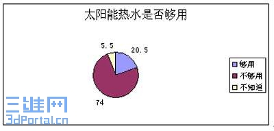

      本次调查还有一个意外的发现,就是有74%的用户反映,目前太阳能热水器提供的热水量不够用,希望能早日用上热水量更充足、使用更方便的新型太阳能热水器,这为太阳能热水器制造商提供了一个新的商机,同时也意味着太阳能热水器市场也将进行一场产品革命。
% n' M4 \( P: U   ( A4 m) k, P8 e+ T
         当前,市面上过半的太阳能热水器根本无法满足消费者的需求,这些产品价格很低,但是存在着很多先天性弊端,如热量低、规格小,提供的热水非常有限,消费者在洗澡时往往遇到这样的尴尬:洗到一半就没有热水了,因此有人戏称这样的产品为“半拉子”热水器。
  g. @2 ~% N* e8 K+ n
. L6 w0 P7 D8 N0 |         随着人们生活水平的提高,热水在日常生活中扮演的角色也越来越重要,不仅仅用来洗澡,更扩展到了洗衣、洗菜、拖地、洗车等生活的全方面,这对热水设备提出了更高的要求。电热水器和燃气热水器因成本太高又不安全,无法适应普通家庭的需要,这一重任就落在了经济节能的太阳能热水器上,而目前市场上的小规格太阳能热水器对这一需求显然捉襟见肘,市场呼吁大规格的太阳能热水器
