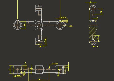

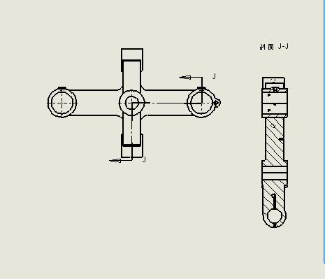

1111.jpg 个位SW前辈由于自己自学SW不知在工程图里怎么才可以做出象上图几处的剖视图,上图我是用破衣做的感觉太繁琐了.想学学SW工程图里内容.可搞了好久也做不出来.特别是那旋转剖.下图是SW做的怎么旋转剖只能搞成这样呢!用断开剖的话标出来尺寸也不对了!请前辈们帮帮我怎么才可以做出象上图那样!我给PRT发上来给前辈们帮做下!谢谢你们了! 复件 零件1.rar (352.22 KB, 下载次数: 6)
发表于 2008-7-31 20:05:50 | 显示全部楼层 来自: 中国贵州贵阳
看似该用局部剖,而不是阶梯剖

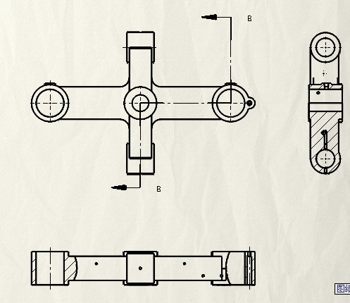

工程图问题
哪个尺寸会变化?我做了一下,看下图,不知是否符合要求% T* d- ]3 m- X# r4 f2 B+ G% g" c" T" @
' e- V, _  Z1 j; F[ 本帖最后由 Roy.xin 于 2008-7-31 20:35 编辑 ]
 楼主| 发表于 2008-7-31 22:14:56 | 显示全部楼层 来自: 中国广东深圳
是那样的,我怎么做得老是象我上面那样呢!你可以说详细点是怎么做的吗!

发表于 2008-7-31 23:48:43 | 显示全部楼层 来自: 中国江苏南京
工程图问题
分离的工程图已经给你。
, X! D* u: ^" A% |没什么特殊要求,常规操作。就是在画剖切线时,纵向长度要超过零件的纵向长度。! q# k6 {& ~; k% D, j9 y$ z/ R/ Y
附件是2008SolidWorks格式的。
