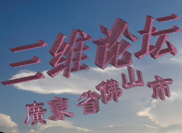

制作出来的三维文字,后面添加上了背景
 楼主| 发表于 2008-8-1 17:57:44 | 显示全部楼层 来自: 中国
再來一張
其實用一种愛好的態度雲做,可以有很多意想不到的東西出來
