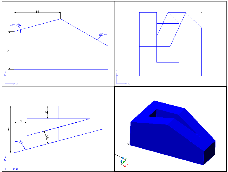

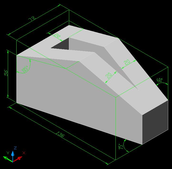

发表于 2008-8-1 22:52:29 | 显示全部楼层 |阅读模式 来自: 中国台湾

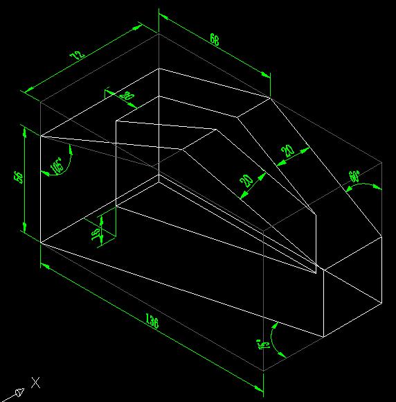

简单3D有奖练习17
4 H& r3 }" h+ I6 H7 K  m" I
$ r! n4 m  O- c$ a7 Y' @. o0 O答題要求:上傳圖片和DWG文件,其中DWG文件的閱讀權限應設爲80。結果正确且上傳文件符合要求者将得到5三維币獎勵。建模過程合理且上傳建模過程視頻或图文教程者獎勵10三維币。答題期限一個月。

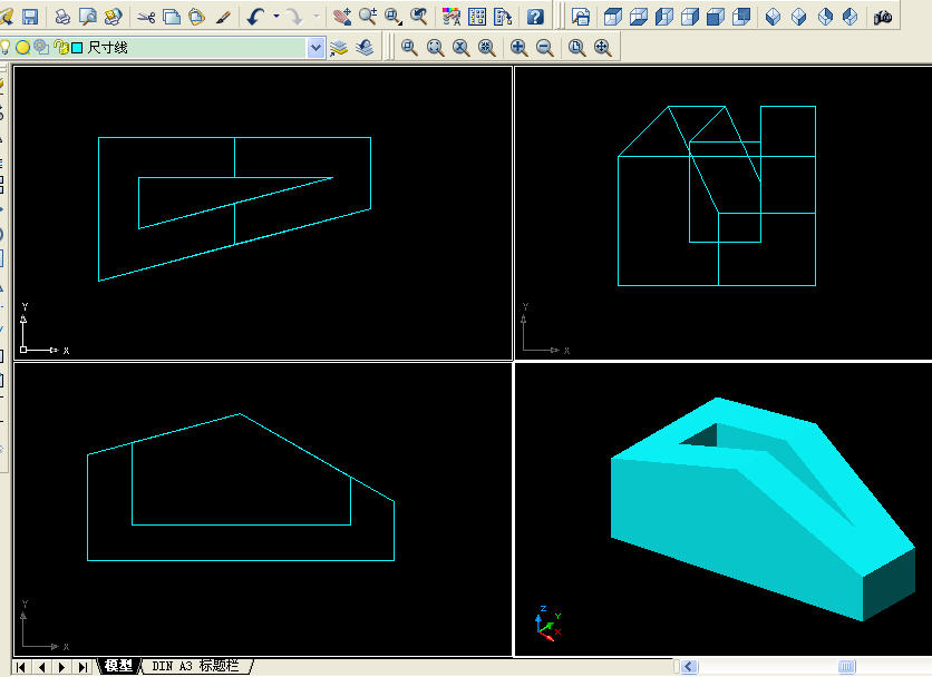

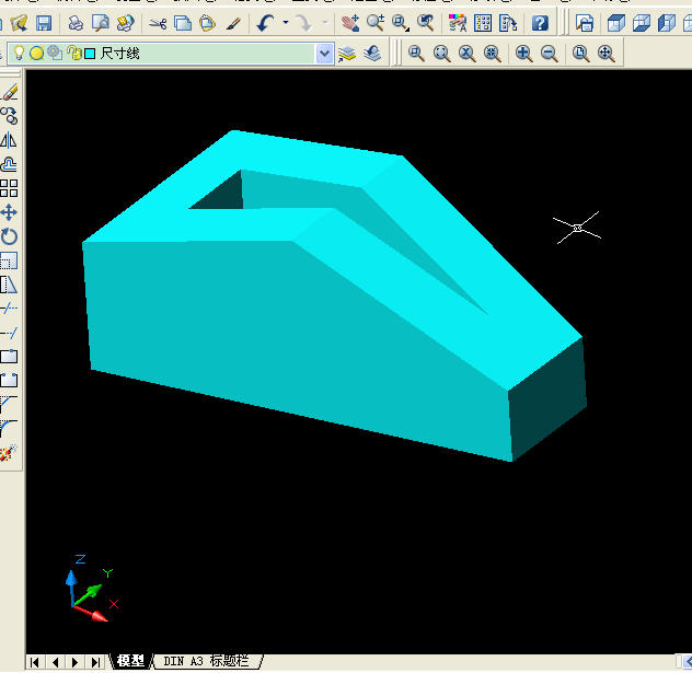

发表于 2008-8-3 18:29:12 | 显示全部楼层 来自: 中国广东广州

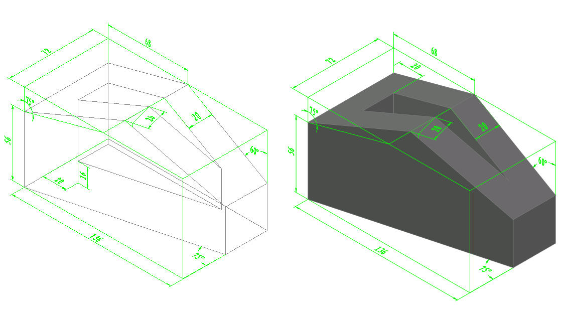

继续练习 :)0 {  p8 N: n3 T5 X/ I
+ E6 H6 V: |* D8 w 17.jpg $ ~1 D1 _8 w! E; v+ B
4 ^$ E' M' x; v; ~ 17-1.jpg + f, z- ^( i9 p6 e# K
建模过程,欢迎大家提出宝贵意见   :lol:
6 r& w# M. \' O+ h+ Y- x" ^
- ?! |- `2 }, O4 _2 O1 L 简单3D练习17.gif (1.44 MB, 下载次数: 0)
参与人数 1三维币 +8 收起 理由
woaishuijia + 8 还有更合适的方法

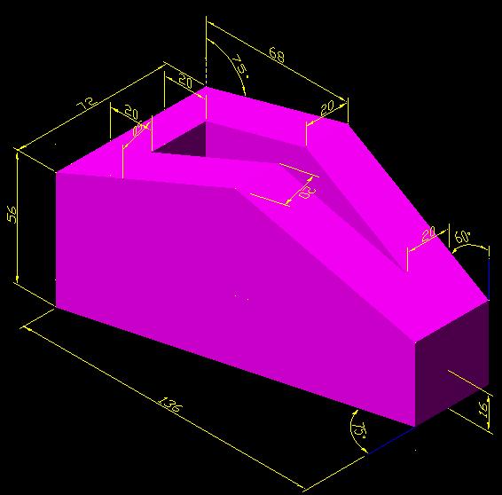

好好练习,天天进步!& c! ^. R, h8 |: I; h* H

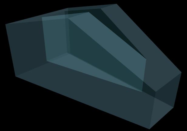

发表于 2008-9-2 16:16:48 | 显示全部楼层 来自: 中国青海西宁

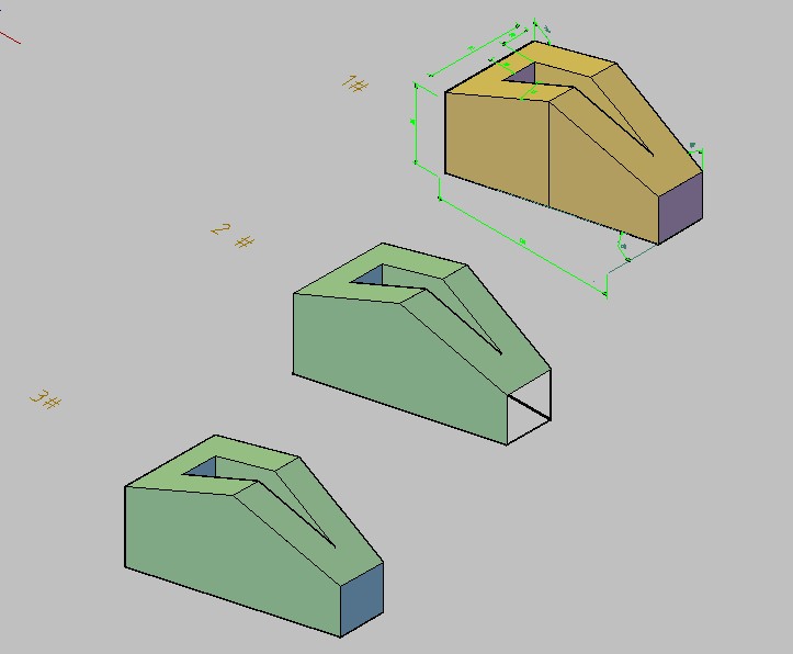

练习
时间过期了,不给分也可以,只是很想练习。, |* k$ u2 c6 e0 l" ?
1、1#是分两段放样的,造成中间有一条接缝线;
+ R9 a- e, {( E0 n: ?2 v2、2#是放样三个截面,造成两头没有封堵,是内空的;5 {9 K& I3 Z9 y! l) u, q
3、3#是拉伸、剖切的,符合要求。8 j$ Q1 i# I4 {9 Z, J; Y/ N' }( s
我就是想搞明白为什么出现1#、2#的现象。请予以指教,我是爱上三维网了!

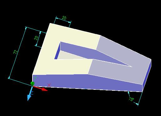

交一个作业。
0 a' T9 {: K- ^2 l( @- k5 C: n% g  D8 `2 m3 T
5 F# H8 [0 `+ B5 x7 k, R2 D7 A7 @
/ r) O1 i* K& F, f" f4 `* N# a' `. w9 e8 ^
三维作业1701.jpg 2 P7 t. H' R% r: _5 H
$ x' u  \+ ^  w: m% N3 F. t( z' x, K( Z: O$ g& e! h' ]0 }. @! n- X' Y
! `2 a: B1 t5 M+ f& V1 K! n 三维网的一个作业17.rar (21.11 KB, 下载次数: 2)
