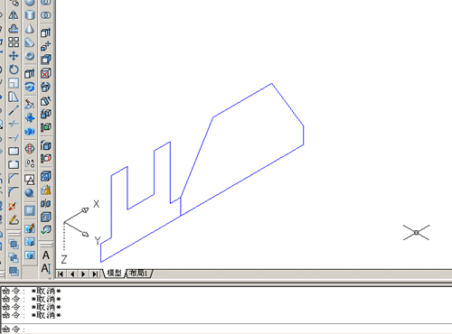

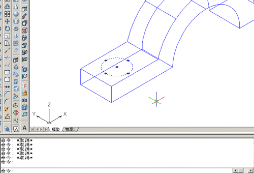

一、练习01
/ b( N* K7 W! G# W/ |4 \$ b# Z挖孔和U型槽的方法4 F8 f) j0 `& L- K9 {% A
1、用2006以前版本的方法:“压印”、“拉伸面”1 p0 m: u6 I; M1 Z
4 y: H$ t+ {( U* @- Y$ y. {9 p0 O, \0 `9 V1 h# F5 K

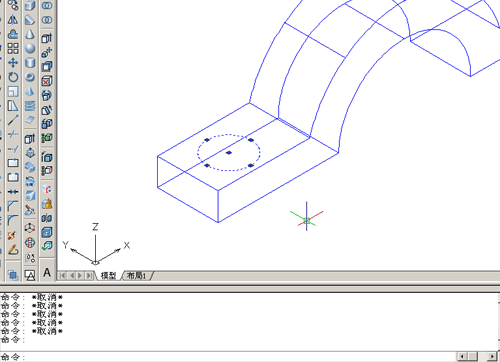

2、用2007以上版本的方法:“按住并拖动”
0 c6 ~& d( K% p' t Untitled-2.gif 4 c, o; f, _/ C  h

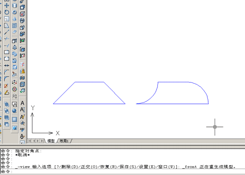

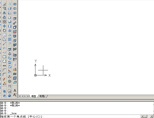

9 k# j/ C4 n% f, ~/ o8 n二、练习02:
3 Z4 t2 d+ v# K1、用“交集”" v6 F: G; }# w3 v7 W- C/ i6 Q
Untitled-3.gif ; x0 V7 n4 d& A. N

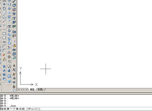

2、用“倾斜面”5 M  w& I, j# {% _9 q/ B1 r9 I- G5 r
5 H% B4 B) [. U1 l

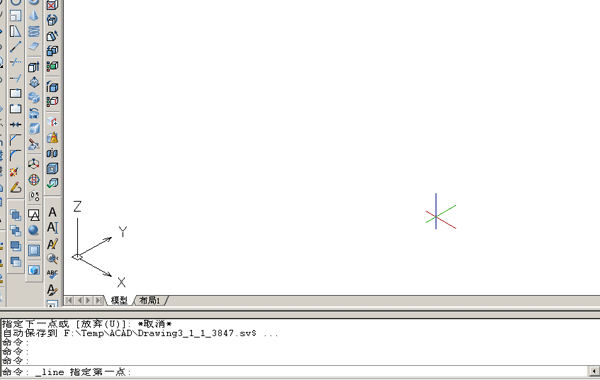

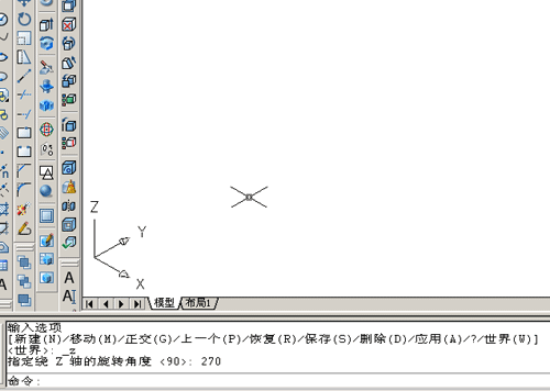

  z) [3 X+ P  ?# v+ R三、练习076 E2 P8 u$ w% v
在2006以前版本用基本三维体“楔体”建模
5 v: s" m8 h( ~; k6 a Untitled-5.gif 7 h7 V& L% _& w) x1 A

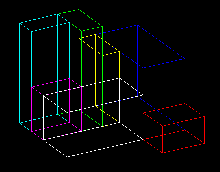

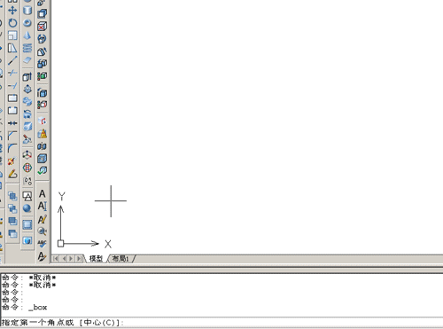

四、练习10
2 s2 |, I1 A: o2 m. C' y% G用基本三维体“长方体”建模

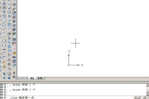

五、练习12
7 |; W$ i! c" Y/ k用旋转建模方法建立用于差集的实体;被差集的实体使用基本三维体“长方体”;上面的圆柱使用基本三维体“圆柱体”
; G4 i# T$ a$ f/ x! ?3 q, I+ Q Untitled-7.gif

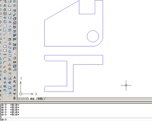

六、练习16
4 ]$ _* `' U3 K# W/ O用交集
- q$ f+ I1 k0 i) w: { Untitled-8.gif 3 S6 ]% n, t1 i  a4 x$ @
