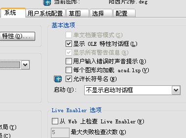

1。SDI设置值为0。
6 ^9 f  P3 T# N8 [/ t$ l& m2。OP(选项)——系统——基本选项内的单文件兼容模式(把这个勾去掉即可)。
5 H) j' {- c% ^) k9 ?1 I; T( L2 c, r5 L: {7 J

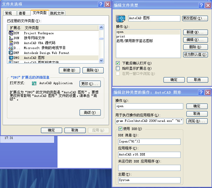

"D:\Program Files\AutoCAD 2006\acad.exe" "%1"   这个"%1"很重要!

 楼主| 发表于 2008-8-6 09:09:00 | 显示全部楼层 来自: 中国北京
谢谢楼上的已经解决了!!!!!!

, q6 x. V( v* `6 Ssdi 是什么意思
0 n/ L) s3 y  h3 M/ ~- A9 j4 y7 h还有为什么我的“单文件兼容模式”前面框是灰色的
