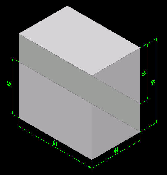

[练习题] 简单3D有奖练习31
发表于 2008-8-3 00:42:52 | 显示全部楼层 |阅读模式 来自: 中国台湾
简单3D有奖练习31' h' ^+ m3 T( W$ ~
4 D' \7 P4 t; ^" J& [( u0 f3 {答題要求:上傳圖片和DWG文件,其中DWG文件的閱讀權限應設爲80。結果正确且上傳文件符合要求者将得到5三維币獎勵。答題期限一個月。

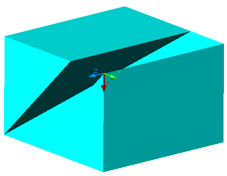

发表于 2008-8-7 21:20:16 | 显示全部楼层 来自: 中国甘肃张掖
学习,练习!

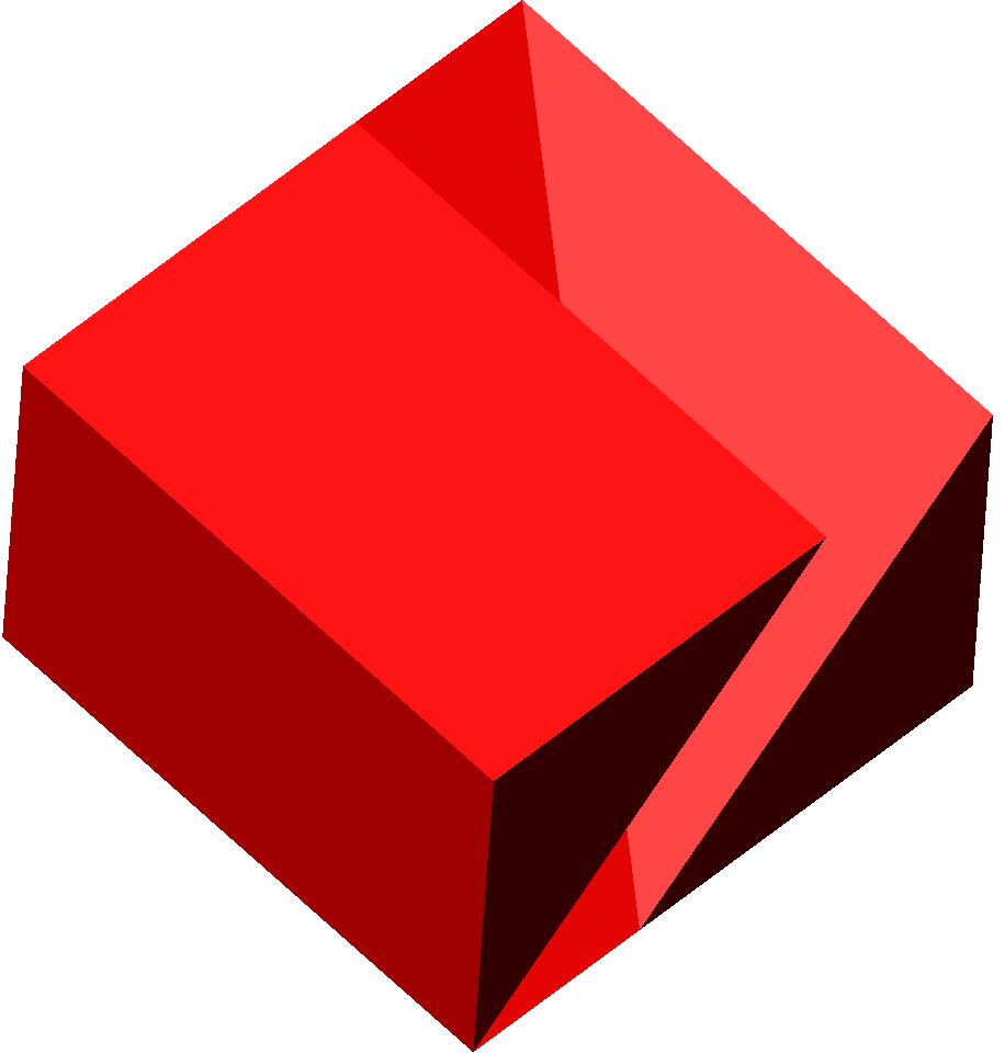

发表于 2008-8-8 02:53:51 | 显示全部楼层 来自: 中国山东青岛
学习、学习、再学习!

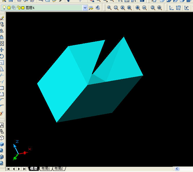

发表于 2009-1-6 19:51:10 | 显示全部楼层 来自: 中国江西新余
做一个,现交上来。
' f2 [0 u% N: x& C  \1 ?, E/ E8 g" u% R5 z
; K- G3 [' R% H7 |" J# r 331.jpg + k" _8 H  ]) k

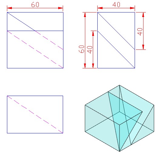

发表于 2009-3-25 19:24:26 | 显示全部楼层 来自: 中国江苏无锡
楼上几位是怎么做出来?
光做出来还不够,要追求简单、明了且合理。
2 w2 \5 l. {$ R9 o' T如果执行一次命令算一步,相同的命令执行两次算两步,执行一次透明命令加一步,旋转观察不算命令,那么楼上几位分别用了几步?
, o6 P5 u- d: D, s; ]5 m+ Y9 f9 W1 F我用了4个命令,其中2个命令分别用了两次,所以算是6步吧。; l: ?; b0 q" L  J1 w
要我写出来吗?
7 c- @4 s. A, ^6 w
1 w5 Q' f; Z7 M& ?7 y% \( q* s楼主的3视图好像有点问题……
7 c7 Q4 `! h0 J7 w$ {& R5 m/ v! g) ^) Y( r! C3 z, m+ a
[ 本帖最后由 TALKE 于 2009-3-25 20:27 编辑 ]
发表于 2009-3-28 16:45:13 | 显示全部楼层 来自: 中国江苏无锡
没人有兴趣讨论技巧吗?

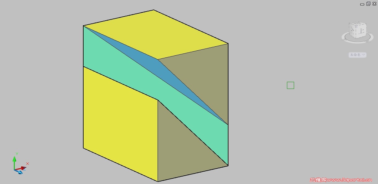

发表于 2013-11-29 13:44:40 | 显示全部楼层 来自: 中国上海
第三个图做底图,2个三角形1个菱形分别拉伸60,再把菱形垉切,去掉一半,然后合并所有的。
