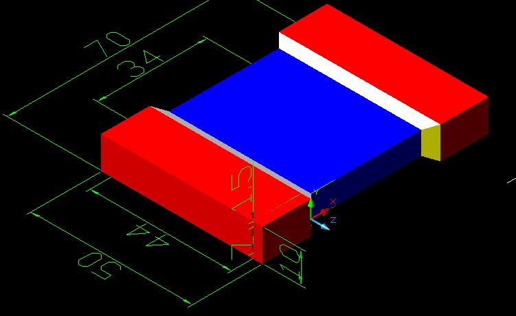

发表于 2008-8-11 11:29:44 | 显示全部楼层 来自: 中国山西临汾
答案和解题过程
1.三视图并标注
1 O9 B% F9 v  g$ D) q- k$ G2.三维旋转部分视图并移动之% M3 }# u8 `$ j$ T% t5 k: s
3.根据视图绘制实体
" o' g$ C" b  C( X5 y4.剖切黄色部分
5 M* j4 U) t/ _- U5.并集 标注
+ y$ G' |4 q! `" v$ s# u3 T* O: K4 s& C) ^3 v
[ 本帖最后由 shumabaolong 于 2008-8-11 11:31 编辑 ]

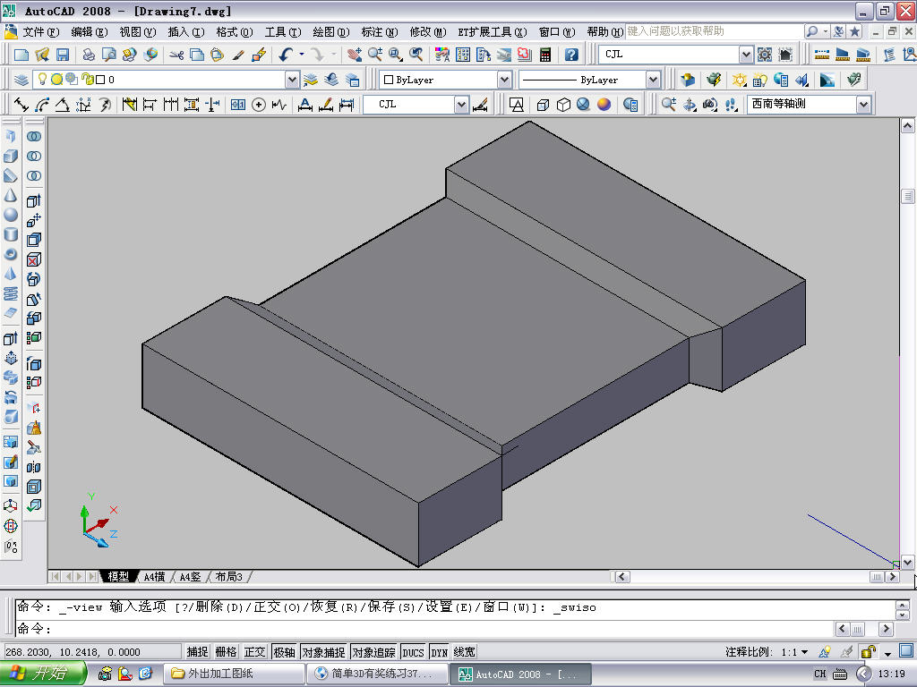

发表于 2008-9-3 00:13:39 | 显示全部楼层 来自: 中国青海西宁
练习了
根据提示使用了intersect进行操作,但是发现了一个问题(仰视看斜边没有封闭),不知如何解决?请指教
练习37.dwg
201.02 KB, 阅读权限: 80, 下载次数: 4
