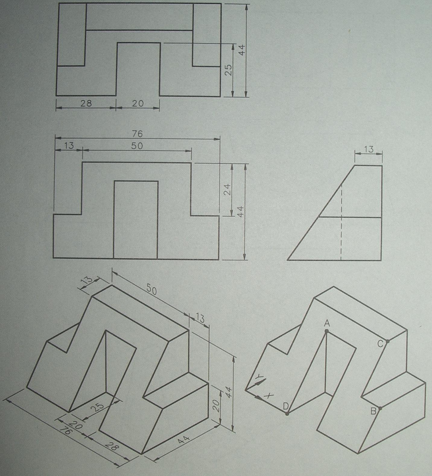

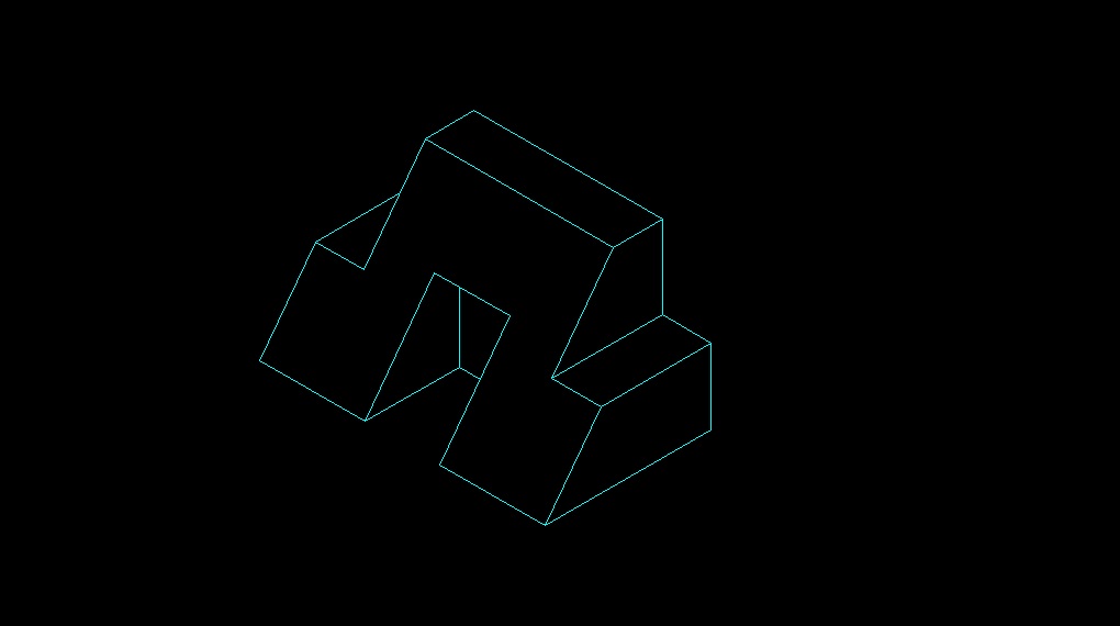

简单3D有奖练习391 j0 s. u! w' l" U6 O6 Z
# H8 V$ }' W/ Q$ o6 z
答題要求:上傳圖片和DWG文件,其中DWG文件的閱讀權限應設爲80。結果正确且上傳文件符合要求者将得到5三維币獎勵。答題期限一個月。

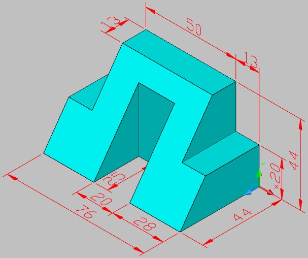

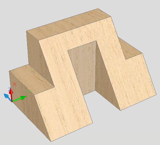

学习,练习!) b: s; @. O) G* S

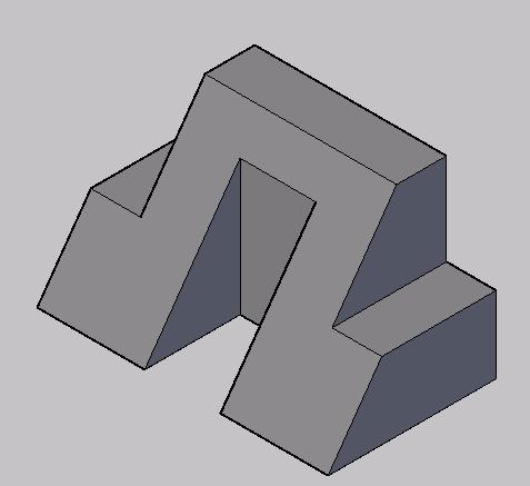

答案来了 ' J9 L  H: l& D$ e, q9 i% v
面域 拉伸 长方体 差集 标注 OK

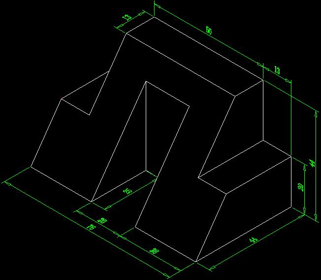

采用裁剪法绘制

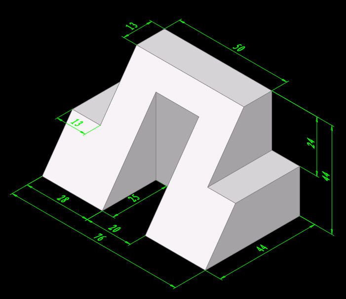

交题
还行,花了我一点时间,我是初学者. a# C2 W3 p! A2 u# v) e6 ~; W

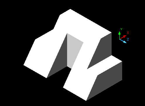

继续练习 用剪切倾斜面的方法做不出来, 试了很多次都不行,谁知道"倾斜面"命令的用法

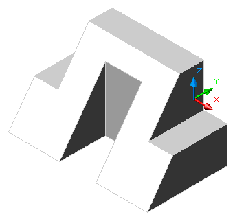

作出来了
39.JPG . Z. H, O" @$ c4 i& v/ F* _
面域 拉伸 长方体
+ Z$ ^* y. X8 @+ x: ^9 ]& X复制 移动 差集
4 e) K! r" `# {4 S; t0 s( g3 Y" N+ V3 E. i( Y
