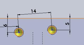

请问在异形孔草图编辑尺寸只有智能尺寸,水平尺寸没被激活。# R3 ~& D! j) b' c
如图中14的标注怎样才能改成用水平尺寸标注

可以先作出2个异型孔的垂直中心线,再标注尺寸的话,就可以水平了。。

应该可以标的出来,lz可以在使用异型孔想到之前,先做2个草图点就ok了

+ v- }& K( ?) @" O, L" }( E这样太麻烦了,这是不是软件的BUG。9 P& U: \6 ^/ O3 H5 T
跟边线标注的话也可以实现标注,效果不好。

$ {5 n; Q4 \+ d- I( {* v这样有点麻烦了,有没有在3D草图里有水平标注尺寸。

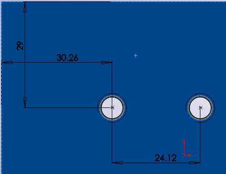

SW异形孔分2D和3D异形孔,先选择要作孔的平面,再点异形孔图标,此时有参照平面,水平尺寸就可以标注。如果直接点点异形孔图标,此时 无参照平面,水平尺寸就不可以标注,想想没有参照平面,那个面都可以同时作孔,哪个算水平面的参照呢
