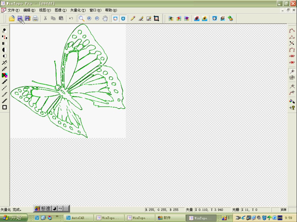

发表于 2008-8-5 21:39:19 | 显示全部楼层 来自: 中国上海
软件很多,本人感觉比较好用的还属
* z" c5 _& `1 e; L) e3 o9 h! N' x& w" E- c
欢迎使用【亚风工作室】的汉化作品
5 `; B; F1 c  X/ ^
1 ^" T6 X# M  ~5 E* v( u* V& [$ ^一、软件信息
9 W, K# r! y0 ~" g# I———————————————————————————————————) r0 q* t/ r. V1 p4 w# o4 u
    软件名称:WinTopo Pro 汉化版
7 b, u! Z: k5 V& ~6 G! R    软件版本:2.52
& @& C% \/ z8 P1 k& i    运行环境:Windows9X/ME/2000/XP
+ K6 B: C0 M6 s    软件性质:共享6 ~1 d6 Q* w; ?  x# a5 x
    汉化作者:王风华( K9 {# ?, j) B) }$ D
    Email:yfeng@yeah.net* m$ r) A2 B: ~) R9 S: R- l6 e
3 ?5 K9 S/ `8 ?0 L
9 }  S8 y' J& w! ^
二、软件简介
3 P) A1 Q2 i# P, h4 z———————————————————————————————————
0 D6 U1 i: q5 g/ q    WinTopo 是一款将光栅(Raster Image)转换成矢量(Vector)图形的工具。WinTopo # I$ x+ R- n  J. a
的主要功能是将光栅图像中的单线和多条线转换成相应的矢量图形。此程序可转换扫描
$ M8 t. ?& t; ~8 \的地质图或者工程绘图。转换后的矢量图形可用于 AutoCAD 和 IntelliCAD 等 CAD 工3 x+ @. a  F6 n7 Y* r, S
具软件。主要功能包括:输入高达 24 位 RGB 格式位图及TIFF,GIF,JPEG 等格式文件;
* h4 S6 r0 O* H' m9 ^+ L* V' W将光栅图矢量化为彩色线条图;支持多种文件格式输出,如 ARC、DXF、Mapinfo、MIF、
: w; P9 ?! b  e- n3 V# @TXT;可根据需要使用一键矢量化(快速)或精确矢量化。
2 m( `% i) F. o2 `0 P
4 I1 {( c2 C2 F6 Y' E
3 j: N# Y2 H  y3 i, y; z4 P三、注册信息( w: e1 C6 t6 P. o" M
3 V' R- a! E7 j' {- y3 |! x   用户名:(任意)
" [; g# ?+ F/ }3 f2 U: a! e" l   授权号:ZYQ520WFH-Yafeng( j: Y4 Y2 w0 T, Q
8 Q, I1 w! b3 M5 x9 U" j& E7 J; p5 v" g& r9 e# v; [
四、声明! I. A1 N7 f0 e2 E/ |$ k
———————————————————————————————————: h% r7 I  ]8 b. H, p- n# X
    本汉化软件仅供个人学习、研究之用,不得用于任何赢利性目的。非个人使用请
3 i' X& U, w1 W6 _2 g1 q7 J7 A向软件开发公司购买授权。. h  s5 K# W5 t) V2 E
    此软件版权归原作者所有,此汉化版中的汉化资源版权归本人所有。使用本汉化& c& y6 \8 i- X0 j% _0 o; j& q5 l
文件,纯属您自己的选择,本人不对此文件给您造成的任何损失负责!
/ k% C0 V9 P; d3 z6 A; X  I. r! Y" L9 I* V
论坛里面有,自己搜索下载!
xinyazhu + 3 应助
 楼主| 发表于 2008-8-6 07:13:34 | 显示全部楼层 来自: 中国江苏徐州
我试了13楼推荐的 软件,
7 B; Z4 c1 O+ C% R效果不错,比其它的软件强多了,
& J% v+ C, v6 l4 Z: }其缺点是精度差,0 z! n, n- G/ M. e2 [" N8 c
本人找了几个月,总算有所收获。
8 b0 R. Y& N, Q4 |0 q# J4 J9 z谢谢各位网友的帮助。
