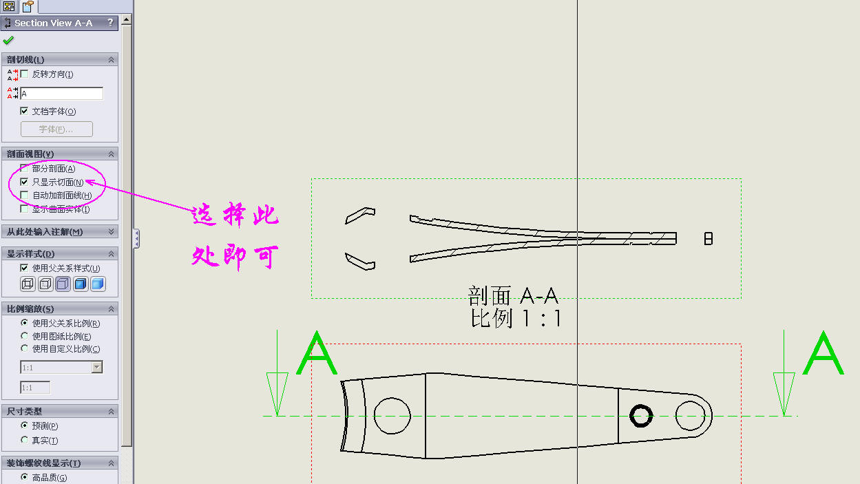

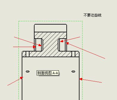

工程图中怎样显示剖面(截面轮廓)而不是剖视图?期待高手解答

可在剖面属性中修改
试试看……

原来用时我是把不需要的线一一隐藏的确,以后不用了,谢谢.
