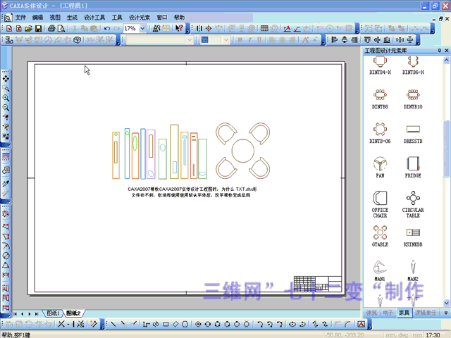

CAXA2007接收CAXA2007实体设计工程图时,为什么TXT.shx形文件找不到,取消而使用使用默认字体后,汉字接收变成????????????
发表于 2008-8-5 15:21:35 | 显示全部楼层 来自: 中国台湾
LZ这个现象应为字形编码无法识别,你可以使用字形识别工具解决这个问题。

 楼主| 发表于 2008-8-5 15:32:16 | 显示全部楼层 来自: 中国湖北随州
楼上介绍的是打开DWG、DXF文件,我说的是打开CAXA实体设计工程图。

 楼主| 发表于 2008-8-5 16:05:07 | 显示全部楼层 来自: 中国湖北随州
我说的是通过CAXA2007电子图板  文件-实体设计数据接口—接收视图  打开的文件。
发表于 2008-8-5 17:38:31 | 显示全部楼层 来自: 中国台湾
个人认为这是字形编码的问题,与导入文件方式无关,你可以叁考以下的验证:

 楼主| 发表于 2008-8-5 17:48:17 | 显示全部楼层 来自: 中国湖北随州
可我按你的方法,还是解决不了。发一个附件给你。

发表于 2008-8-5 18:04:38 | 显示全部楼层 来自: 中国台湾
原帖由 LENGBINGLING 于 2008-8-5 17:48 发表 http://www.3dportal.cn/discuz/images/common/back.gif* t6 D1 ^6 V6 t, K5 y5 U$ F* z
. _+ V; p3 t& O* J8 X' i! w9 C929185
! b: l2 [) M, {" C& J
" B% {5 R4 E) ?不知什麽原因,如果文字风格选择国标注释,字形无法识别;
, O9 ~! J2 g! s/ J+ g建议LZ文字风格可以选ANSI页面文本,就可以识别了。
 楼主| 发表于 2008-8-5 18:21:41 | 显示全部楼层 来自: 中国湖北随州
谢谢,按照你的方法需要在实体设计中就改变风格。
