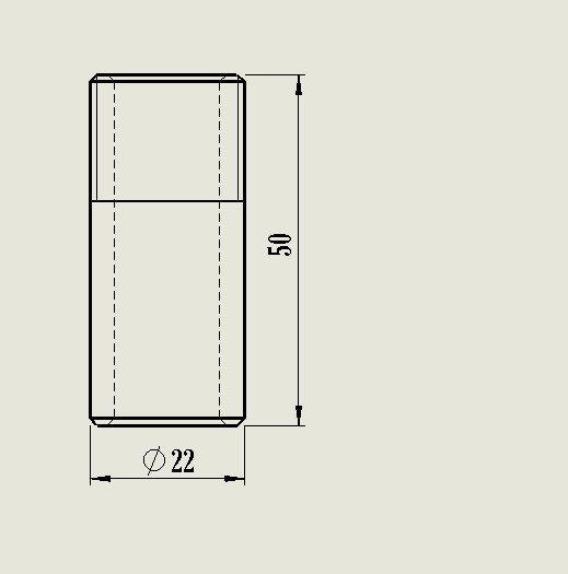

为什么我在工程图中选不中虚线,不能给虚线与虚线标注尺寸.请各位指点!
; M3 z! V4 E% m! {+ a. Z6 e如图,我要标内孔直径即虚线的直径,怎么标注都不行.

如果大家不明白我可以贴个图,怎么没人回复呀!

能标注啊。贴图没用,把文件传上来。

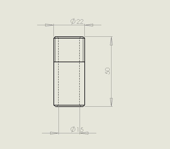

 楼主| 发表于 2008-8-6 21:04:01 | 显示全部楼层 来自: 中国广东韶关
我把原文件和图都贴上来了

 楼主| 发表于 2008-8-7 19:13:33 | 显示全部楼层 来自: 中国广东韶关
8楼你是选中虚线的顶点标的尺寸吗?

发表于 2008-8-8 08:01:28 | 显示全部楼层 来自: 中国广东广州
设置有问题
' Z3 I1 S4 o8 A4 y8 x4 z在选项-显示/选择-隐藏边线选择(将两项全选即可)

感谢16楼,已经解决了!
