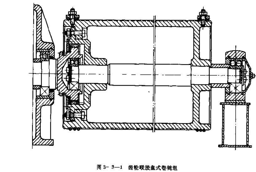

如果是卷筒那么是由铸造或焊接经加工做成。一般采用高强度铸铁或球墨铸铁;铸钢采用ZG230-450以上牌号;焊接卷筒采用Q235钢板卷制。
& I& H! Y) z. ]% M1 C* K) `如果是水平滚轮则采用铸钢、锻钢、45~60号优质钢制造。其接触面硬度在热处理后一般为HB300~380。

起重机的卷筒是用卷扬起吊钢丝绳用的,它是起重机的重要部件,一般是铸钢件。经时效处理进行粗加工,然后经过调质处理再加工成品。它的形状和结构见下图,两边有法兰盘与轴相联接。卷筒一般不进行表面镀硬铬。  |$ }7 v6 M3 a3 G( d/ P, G

一般直径较大的卷筒都采用钢板卷制焊接而成.

铸钢卷筒、采用钢板卷制焊接的卷筒,都需经过消除应力退火热处理。

现在滚筒有现成的买。如果要自己做,就需要热卷(Q235-B) ,然后热处理回火。
