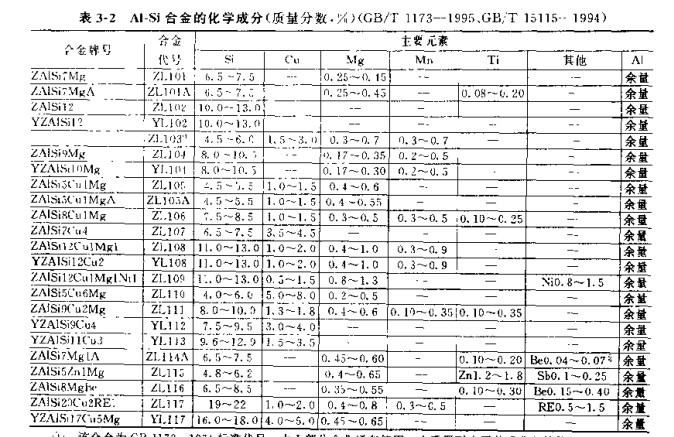

[求助] zl101、ZL102、ZL107有什么区别?价格哪个贵啊?
发表于 2008-8-8 09:27:26 | 显示全部楼层 |阅读模式 来自: 中国山东潍坊

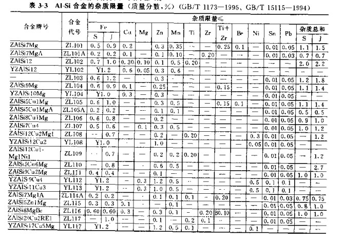

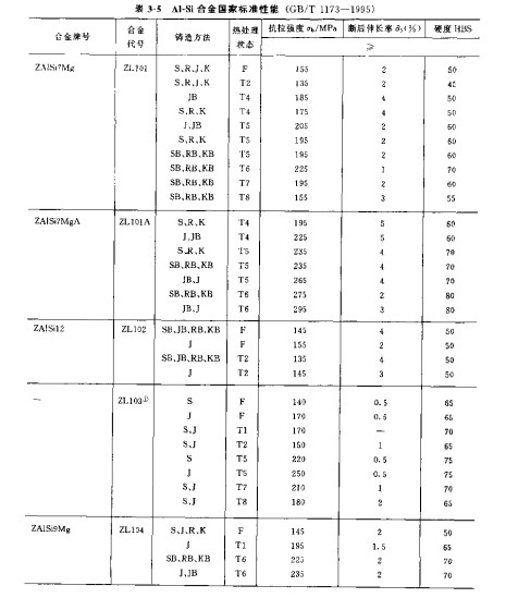

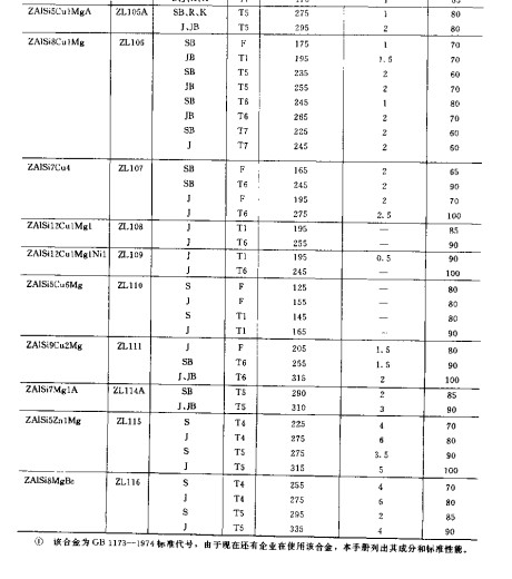

发表于 2008-8-8 11:42:29 | 显示全部楼层 来自: 中国湖南衡阳
成分性能均有不同,见下图7 J9 X# l0 P, r. k! y: `
# m. F% ]" ^# w: U9 q! j0 p
[ 本帖最后由 czcxq0408 于 2008-8-8 11:50 编辑 ]
