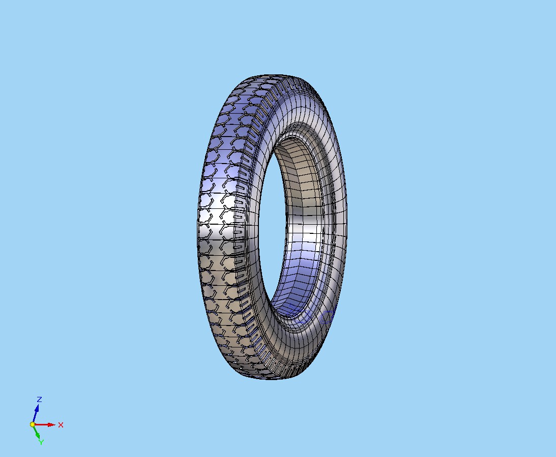

请问一下怎么才能创建出轮胎的轮纹?我现在是通过画出轮胎的1/n,在阵列产生轮胎的请各位指教一个快捷的方法,. V# y. m* X+ n. B, Y
% P$ ]# M3 E( y0 A& j; i7 c/ G; k( Q进行轮纹阵列,我到现在为止还是阵列不出来,(轮纹必须是通过法向拉伸或法向除料做出来的) 轮胎.jpg
8 L' x( g- Y+ q$ R附件是他的二维图纸,请各位高手试一下!!
轮胎图纸.rar
159.64 KB, 下载次数: 53

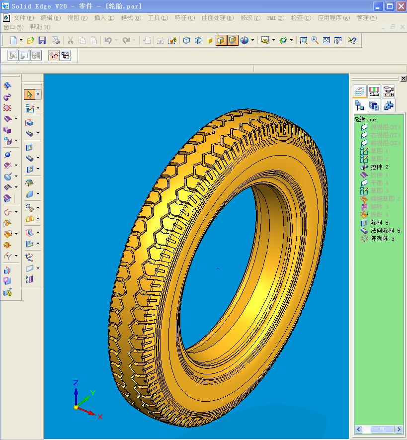

大家注意一下:轮胎的轮纹能不能直接用阵列特征的方式获得??

 楼主| 发表于 2008-8-18 13:13:02 | 显示全部楼层 来自: 中国山东济南
楼上的可以看看图中的历史步骤啊!!
