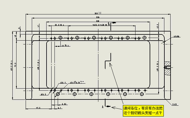

如图所问!
发表于 2008-8-11 16:43:35 | 显示全部楼层 来自: 中国河南新乡
不知道楼主这种属于什么视图?剖视图?旋转剖?

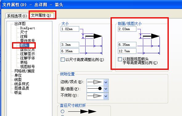

在工程图状态下:工具---选项---文件属性---箭头---剖面/视图大小, `  W4 n0 e1 s* s5 v4 ]: h

 楼主| 发表于 2008-8-14 13:22:14 | 显示全部楼层 来自: 中国广东深圳
三楼的朋友,我的“剖面/视图大小”是灰的,不能调整,为什么啊?另外不知道大家有没明白我的意思,我是想让剖切转折线的线段变短,不知行不?
5 D  B' x, F( U) Z
. n' B( B( l1 d' d* u% i回答二楼的朋友,我这个是阶梯剖。
发表于 2008-8-14 14:00:10 | 显示全部楼层 来自: 中国广东中山
原帖由 duanxiaohong 于 2008-8-14 13:22 发表 http://www.3dportal.cn/discuz/images/common/back.gif  a3 m1 }4 Y+ @& @* `6 ~' x$ K
三楼的朋友,我的“剖面/视图大小”是灰的,不能调整,为什么啊?另外不知道大家有没明白我的意思,我是想让剖切转折线的线段变短,不知行不?* H7 N+ [! ]) n
& r0 C1 W# T6 D, D
回答二楼的朋友,我这个是阶梯剖。
, E9 |; s/ Z0 Y) J& V
& S5 N: P5 Y' D# J1 q( C! e0 G3 l8 ]5 }. G/ U
在工程图状态下,这个选项才可以设置。
发表于 2008-8-15 16:29:09 | 显示全部楼层 来自: 中国北京
7 R( z7 G0 p9 x' x9 ]: o三楼的朋友,我的“剖面/视图大小”是灰的,不能调整,为什么啊?另外不知道大家有没明白我的意思,我是想让剖切转折线的线段变短,不知行不?
. z+ i4 [, Q# `5 b8 P8 ?
  Y# r! ]' E0 D& l. j回答二楼的朋友,我这个是阶梯剖。
: k2 R/ }* I/ d* d( w
. l1 A) S* P  Z# @# _首先,要在工程图下;其次,要把“以剖面视图箭头字母高度调整比例”复选框给去掉。
" H& A2 P% n" h0 O+ I1 J5 N3 \' ?2 p, p' B# r9 P8 V2 U  A2 b
要是还不行,那你就截个全屏的图上来吧。  X9 h4 G- T" I/ I% H& }9 ]& T2 z9 O+ L% f
我还不信。

 楼主| 发表于 2008-8-21 14:16:41 | 显示全部楼层 来自: 中国广东深圳
箭头是可以了,但那个中间的转折线能变短不?可以变不?
