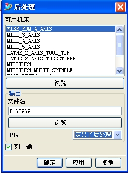

见附件图,我的后处理器中怎么找不到FANUC,SIMENS等。我下载了后处理东西,但怎么加入进去,请哪位大哥指教小弟!帮帮忙!

发表于 2008-8-13 10:18:52 | 显示全部楼层 来自: 中国湖北武汉
你要在template_post.dat,这里面添加进去后才看得到

 楼主| 发表于 2008-8-14 09:33:40 | 显示全部楼层 来自: 中国四川绵阳
"你要在template_post.dat,这里面添加进去后才看得到"。这位大哥能否请你说详细点,怎么加进去?

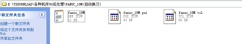

 楼主| 发表于 2008-8-14 10:14:09 | 显示全部楼层 来自: 中国四川绵阳
我下载了FANUC_18M(自动换刀),它的内容如下:9 W5 P' Q& w* Y8 X+ t: b! Z) H
 楼主| 发表于 2008-8-14 10:15:17 | 显示全部楼层 来自: 中国四川绵阳
FANUC_18M(自动换刀)的后处理文件,怎么加进去?????请指教!
 楼主| 发表于 2008-8-14 10:42:10 | 显示全部楼层 来自: 中国四川绵阳
我把下载的FANUC_18M(自动换刀)的后处理文件传上来,请哪位大哥教教我怎么加进去?
# B. J+ X; ]; K$ b FANUC_18M(自动换刀).rar (20.06 KB, 下载次数: 39)

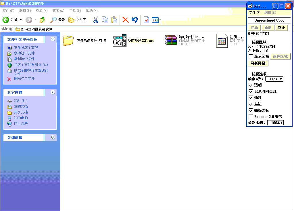

发表于 2008-8-14 11:22:54 | 显示全部楼层 来自: 中国湖北武汉
你看看这个动画吧
