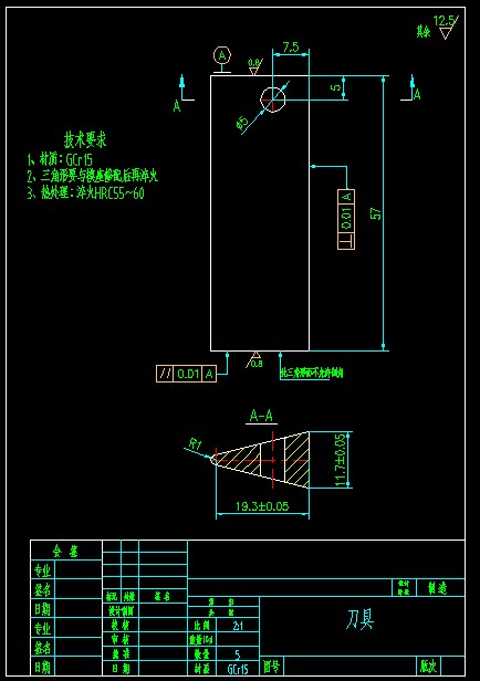

自己画的刀具图

发表于 2008-8-18 21:00:26 | 显示全部楼层 来自: 中国浙江杭州
平行度和垂直度是否标错
发表于 2008-8-24 13:40:49 | 显示全部楼层 来自: 中国广东清远
画的还可以,但是有点问题,剖面用了A-A 那基准就不应该用A了
发表于 2008-9-22 14:31:57 | 显示全部楼层 来自: 中国广西柳州
在学校做过一点的刀具的东西,搂主该说明什么场合什么用?看了半天没有弄明白。现在又在做工艺。希望说明白,我们新手多学习点。

发表于 2010-11-30 21:49:27 | 显示全部楼层 来自: 中国上海
学习中,只是布局没设计好
