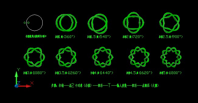

供像我一样的初学者参考!图上有详细制作说明,请注意整周与非整周环的区别!
请数圈数

 楼主| 发表于 2008-10-13 19:39:37 | 显示全部楼层 来自: 中国浙江宁波
用上述方法,按照“T”扭曲360度,得到立体相套的2个环,再用移动、复制、着色步骤,就可方便地制作立体奥运五环。

 楼主| 发表于 2008-10-13 19:48:54 | 显示全部楼层 来自: 中国浙江宁波
2008扫掠
忘了发图,补上!前面的DWG文件已转2004格式
