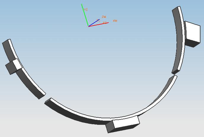

该零件的圆弧端面需要用直径315的刀具进行铣加工,希望刀具的边缘能按圆弧形状走一刀即完成加工,同时不能撞到周围的三个小块。请问高手们该怎么操作呢?4 G/ C- v0 T2 N4 y: z

不知道你是铣端面还是圆弧
! A0 k7 R# Y; `' |5 ?+ |如果是端面没有必要用UG编程,手工也可以加工,且用大于Φ50的面铣刀就行了.

铣端面的圆弧,这个圆弧宽大约是50,而刀具是直径是315。所以刀具要按圆弧形状走一到就可以完成加工。为了不碰到周围的三个小块,因此用刀具边缘加工,也就是刀具中心轨迹不在圆弧上,向圆心方向有个偏移

不知道你要选这么大刀具吗?/ V  s3 H; s1 P
选一个比宽度大一点的就可以了
, A, \+ T" v3 K4 m2 ~刀具路径手工编程就可以了,个人建议你用刀补编程。

这是实际加工要求,所以要这么大的刀具

看示意图圆弧部分全部被切掉啦,还有这三个工件的定位你又是怎么解决的

各位,刀具与加工路径都是实际要求,只是要用UG CAM完成

看一下这个视频,粗学做得不好

回复 10# 的帖子
mengfansheng,你做的太棒了,谢谢!

非要这样做的话,可将那三块设成夹具.
