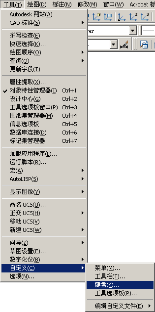

一、在2005版本自定义快捷键的方法
, l% ~) c) V+ y  r/ W1 n2 `6 @) J# s1、在“工具”菜单下“自定义”子菜单下点“键盘。。。”按钮。见图1. v" z% J; \6 p6 I) b# _1 m
5 R6 D( K  j6 s1 B' d2 C; @2 v1 p8 p2 w: d! D

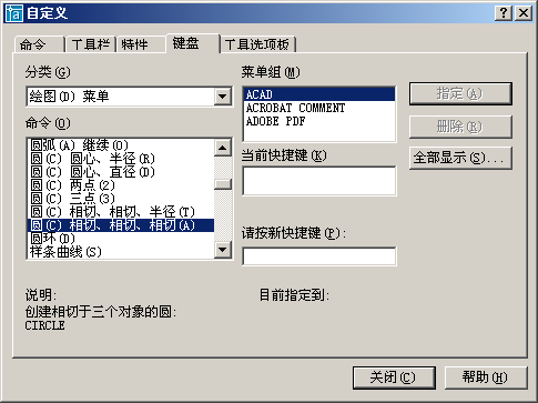

2、在弹出的“自定义”对话框的“键盘”选项卡中,首先在左上方的“分类”下拉列表中找到“绘图菜单”;在其下面“命令”列表框中找到“圆,相切、相切、相切”命令。见图2+ n' K6 p, ^  I& Z; H% c5 _
Untitled-2.gif 8 t3 g" t3 D. m; t& ?) X0 W

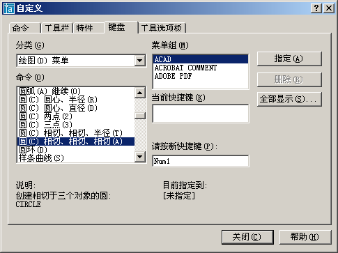

: k5 x6 m6 a. F* m% ^! N+ b3、“Alt+p”或点击“请按新快捷键”文本框,使该框获得焦点(光标闪动),按小键盘的“1”。见图3
: m! l# ^; r2 G% U1 K! R Untitled-3.gif
1 t' D. F' o7 z! x- q/ v0 z: p# d( p$ a$ h8 L& k
4、“指定”、“关闭”,完成自定义。

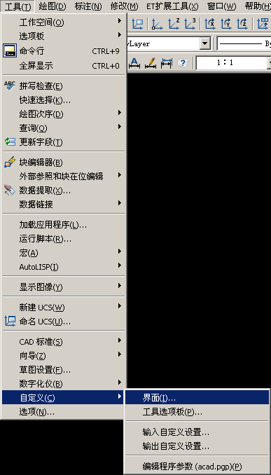

3 S) J5 `2 C# S/ l2 o二、在2008版本自定义快捷键的方法2 l) i% q* U+ Z. [. J3 u
1、在“工具”菜单下“自定义”子菜单下点“界面。。。”按钮。见图4

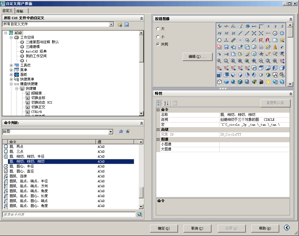

2、在弹出的“自定义用户界面”对话框的“自定义”选项卡中,首先在左上方的“所有CUI文件中的自定义”树形目录中打开“键盘快捷键”下的“快捷键”子目录;在其下面“命令列表”下拉列表框中找到“绘图”,在下面的列表框中找到“圆,相切、相切、相切”命令。见图59 h5 P* G) |3 t
Untitled-5.gif : R: U6 `# u( b& Y# ?- ]3 I

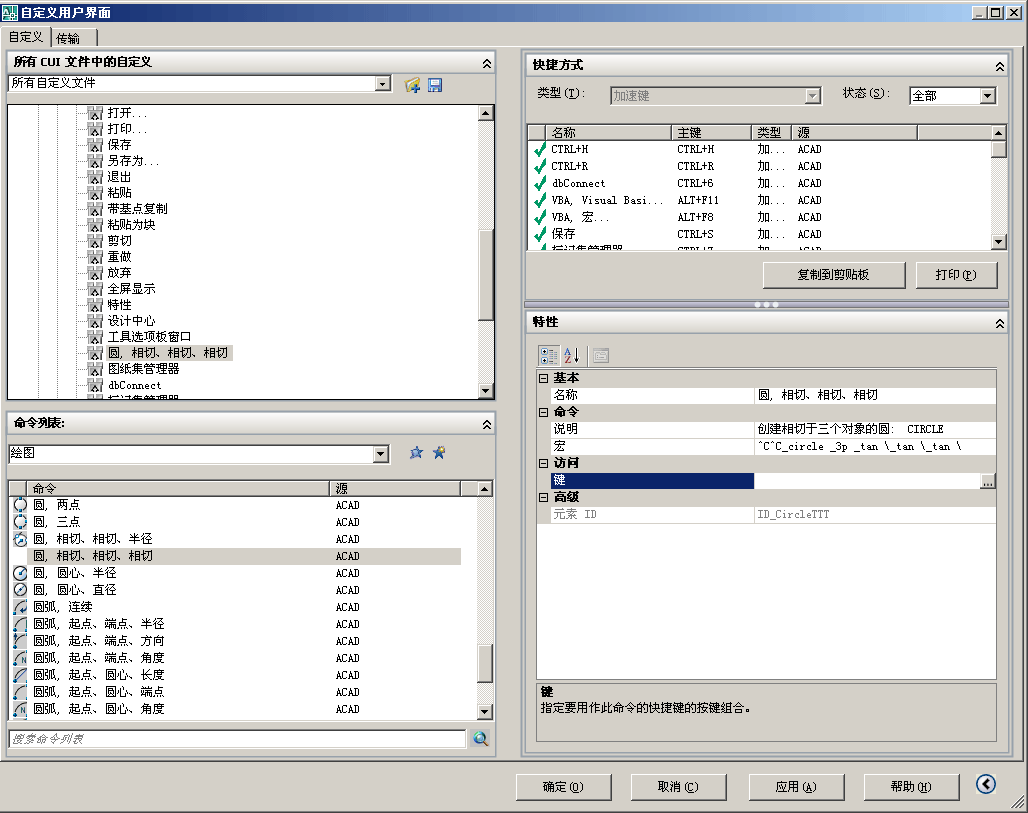

4 W$ E" B5 x  P% ]9 N9 L0 {) {: h2 ^' z3、用鼠标拖曳“圆,相切、相切、相切”命令到上方“快捷键”子目录中任意位置;点击右下方“特性”表格中的“键”。见图6+ B" B2 }) |- Z8 \2 Z! z
Untitled-6.gif - Q( |1 g7 f7 m) f
7 Y6 I4 Y( y4 ^% t+ b- H1 z1 X

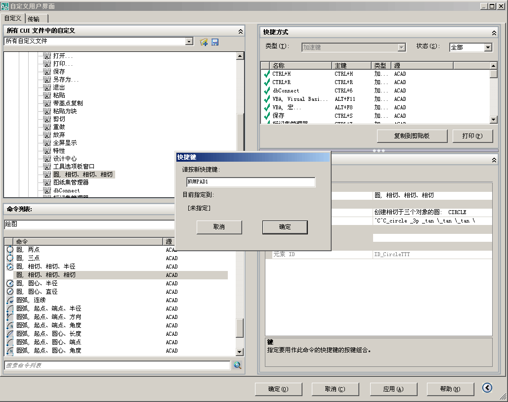

4、点击“键”表格右侧的“。。。”按钮,弹出“快捷键”对话框;,按小键盘的“1”。见图7# \& ~" V; g) W$ I8 v7 g2 m7 O2 F
! y- h5 s7 w" z
% a. D0 O; Y, P0 z9 N4、“确定”、“确定”,完成自定义。7 g" R3 X6 M3 C. w# A* [
