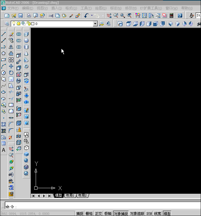

[已解决] 怎么画中心线在CAD中
发表于 2008-8-17 09:05:16 | 显示全部楼层 |阅读模式 来自: 中国河北沧州
怎么画中心线在CAD中
发表于 2008-8-17 10:55:51 | 显示全部楼层 来自: 中国广东江门
我给你个lsp程序吧,我也是从网上下载的,在cad中加载此程序,用命令appload,找到这个文件,打开,加载。再输入命令cl,回车,根据提示就可以画中心线了。很方便,如果要一劳永逸,不用每次用的时候加载,在autocad菜单-工具-加载应用程序-启动组-添加,将这个文件的路径添加到启动组中,打开autocad后,直接输cl就可以了。这个是别人编写的lsp程序,首先感谢作者。

发表于 2008-8-17 12:21:29 | 显示全部楼层 来自: 中国上海
机械cad的绘图上不是直接有这个图标么!还搞那么复杂啊
发表于 2008-8-18 15:30:03 | 显示全部楼层 来自: 中国江苏苏州
04里就没有 我觉得这条线可以自己定义 自己画
发表于 2008-8-18 17:19:34 | 显示全部楼层 来自: 中国云南昆明
04里边确实没有,后边的版本就有了! !所以楼上的你们都说得很对!难道05也没有吗?
发表于 2008-8-18 18:30:34 | 显示全部楼层 来自: 中国浙江杭州
自己把线型定义下一就好了啊
发表于 2008-8-18 21:07:54 | 显示全部楼层 来自: 中国辽宁沈阳
图层线形啊~~
发表于 2008-8-18 21:40:35 | 显示全部楼层 来自: 中国江西上饶
2楼的那个是符合国标的吗?
" g8 L( H5 N2 [/ |2 L) w% U% X+ F我感觉,中心线难画:以画为始末,以画相交。这个难啊
发表于 2008-8-21 22:33:59 | 显示全部楼层 来自: 中国湖北武汉
在图层里面可以设置的,如果觉得线形不是太好,可以在  线型比例  里面设置适当的值
