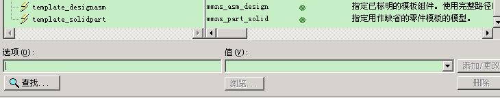

发表于 2008-8-18 13:08:05 | 显示全部楼层 来自: 中国江苏苏州
在proe中进行如下设置就可以了。. k- T( |# [( d' C$ K  e$ w: j' t
附图:

发表于 2008-8-18 13:44:25 | 显示全部楼层 来自: 中国浙江宁波
方法不错呀!& p, M$ y0 R. A' M. }
我以前的方法是,
6 l& V1 G( t/ ~5 S) a新建实体我是用快捷键F5
( f! |- w2 Q6 g3 }- |3 }4 c  D新建组建我用F6
9 _- A. ^, I; r% d8 k3 O新建工程图我用F7" a. L, ^$ J8 H) e* u/ T- X
感觉那样更快

发表于 2009-4-10 11:32:04 | 显示全部楼层 来自: 中国云南红河哈尼族彝族自治州
5楼的方法很实用。谢谢!
发表于 2009-4-11 19:53:55 | 显示全部楼层 来自: 中国河南南阳
这种方法不错!
