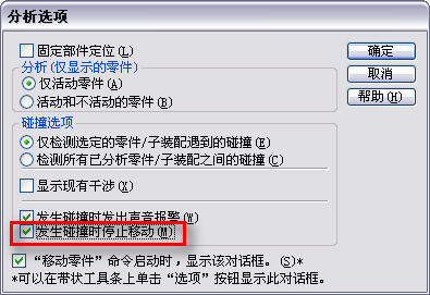

默认是这样的
默认是这样的

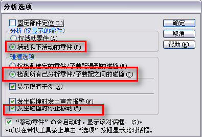

应该这样设置!
应该这样设置!
 楼主| 发表于 2008-8-18 20:29:49 | 显示全部楼层 来自: 中国广西南宁
俺也如版主所设,但还是不起作用。
