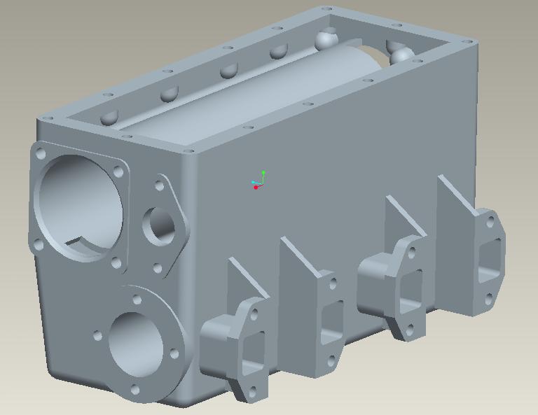

最近我们公司开发一个个船用柴油机,设计了一个船用淡海水热交换期,其中的壳体交个一个厂家铸造,他耗了一个半月都浇注不出来。最终送来了两个不能用的毛胚过来。9 u, z7 D/ _3 t; z  E
郁闷!!5 q' i9 s1 h+ `- y% B- Y' j$ J
请各位看看真的是这个零件太复杂了,还是中国现在的铸造水平太差了。( h2 b, f/ G6 \1 H" `
如有那为看到哪个厂家做过这种产品,或者了解哪个厂家有铸造这个的能力欢迎提供,非常感谢!!!$ _7 ?9 S' D# a1 v

. O; I) N7 B1 v  p$ r如下是插图8 w) H* k8 j7 O5 H8 I: |/ z8 l3 c( X
谢谢大家的关注,我把图纸转成PDF的,发了个,在图片的下边。+ l2 J+ H% J9 r# t; X+ w

箱体式结构的铸件是不好做,不过看上去不是太复杂,我们能做出来,只是我们现在还没有船用铸件许可证。船用铸件是需要百分之百探伤的,的确不好做。

楼主能不能把图纸尺寸,材质,技术要求传上来呢?光一个立体图谁知道能不能做啊?

不太难,关键是价格和月需求数和能做几年

看上去不是太复杂,应该能铸造出来的。

材质应是铸铁的,铸造起来应不算难,如果是铸钢的铸起来保探伤就很困难了。如果是铸铁的我厂可以做,保Ⅱ级探伤

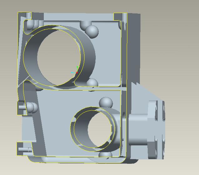

有一块很大的悬浮泥芯,不难才怪呢 :L :L

3 v; T# i! V3 G  j: C; L哈哈,这个是个难点,不过可以通过加工艺孔来解决。

不难做,他们做了一个多月都没有做出来,只要毛胚不要加工。在试制阶段,还没有跟他们谈价格呢。

悬浮泥芯的定位上要下点力量
