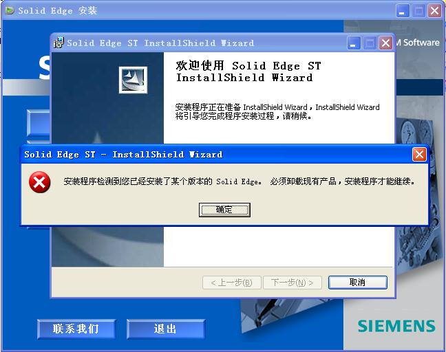

UG 和 SE ST冲突吗?我安装的时候,装着UG5.0,怎么安装SE ST的时候出现错误,说我的电脑上已经安装了某个版本的SE,可是我并没有安装过,是不是和UG冲突了?

 楼主| 发表于 2008-8-19 19:36:32 | 显示全部楼层 来自: 中国北京
非常的确定,就是下载你发的SE ST,我也不知道怎么回事。

 楼主| 发表于 2008-8-19 21:51:14 | 显示全部楼层 来自: 中国北京
会不会是和solidworks2009冲突呢,我也安装了SW2009 B3,谁碰到了相同的问题

 楼主| 发表于 2008-8-19 22:03:05 | 显示全部楼层 来自: 中国北京
那么怎么不能装呢??怎么提示我已经安装了一个版本的SE呢???我也很晕呀!!!

 楼主| 发表于 2008-8-19 22:09:17 | 显示全部楼层 来自: 中国北京
大家帮我看看怎么回事呀??我从来没有装过SE呀???怎么就说我已经安装了,难道把UG或SW当做他同类了??????
发表于 2008-8-19 22:09:28 | 显示全部楼层 来自: 中国天津
卸载solidedge后不干净,再装就装不上的时候需要注册表清理工具!使用安装程序内\Solid Edge\SptTools\SECleanup下的工具

 楼主| 发表于 2008-8-19 22:22:07 | 显示全部楼层 来自: 中国北京
大哥简直是神仙呀,可以了,非常感谢呀 ,太好了。
