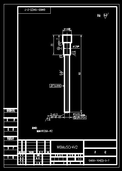

我们公司现在在冲制不锈钢的时候光亮带只有10%,而客户要求30%以上。现在我们用的冲钉材料是W6Mo5Cr4V2。热处理HRC58-62;冲头材料65Nb,热处理HRC。冲钉与冲头的冲裁间隙为0.03mm;冲头与凹模的冲裁间隙为0.16mm。
" z: d( A8 H% F  p5 K8 I. M; b我想问的就是如何提高冲孔的光亮带。和提高冲钉的使用寿命,因为目前我们冲钉使用寿命低,冲一个小时就要换。(我们是链条行业,对孔的要求很高)

增加光亮带可以减小冲头和凹模的间隙,你说的冲钉不太明白什么意思,能否给个图例说明一下

不锈钢材料是高粘弹塑性材料,按一般冲裁工艺只能得到光亮带窄、断裂带宽和毛刺较多的冲裁断面,况且楼主你选定的冲裁间隙也过大。/ ^1 H; g! f$ ^  ]* p9 q
要想实现高光亮带的冲裁断面,必须采用精密冲裁工艺,也就是负间隙冲裁。

要保证孔的光亮带,间隙为负间隙,冲针材质SKH51

要保证孔的光亮带,/ x- p$ o, a' K- K$ O
间隙为负间隙," S- w# _5 g' i% F
冲针材质SKH51
; K2 D  m# w! V  d( q% q4 c3 D冲针形式:A冲

最好是叫专业厂家做,自己研磨过程中大多数的厂家很难保证加工过程中的热处理反应。

不能用间隙为负间隙,可以修一次

冲孔后在用合金冲头刮一下
发表于 2009-1-16 12:20:17 | 显示全部楼层 来自: 中国山东青岛
材料厚度2~9MM,凹凸模间隙小于0.1可以得到40%以上光亮带。如果材料小于2MM采用负间隙
