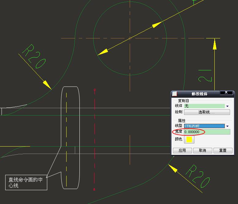

教proe 2.0工程图中虚线、中心线等能像CAD一样可以修改线型比例,粗细吗?怎么修改啊?
# V7 _+ J' B# B8 N8 G9 {   领导要求必须用proe出工程图,但是线型还要符合国标啊。
% i. s4 m% W; G4 B$ l: F8 R5 y   哪位前辈能指点一下啊?

1.记事本编辑如下:
, U9 l+ ?! R! P* {9 cpen 1 color 0.0 0.0 0.0; thickness 0.030 cm; Geometry / t0 f2 y7 r/ U% ^! X" T9 O$ m
pen 2 color 0.0 0.0 0.0; thickness 0.015 cm; Letter / r. [! H! [% q" K/ x) f
pen 3 color 0.0 0.0 0.0; thickness 0.015 cm; Hidden
6 B& P; M! T3 q. Ipen 4 color 0.0 0.0 0.0; thickness 0.015 cm; highlight
  C/ o( P- H0 C: Ipen 5 color 0.0 0.0 0.0; thickness 0.015 cm; Sheet Metal ) ~% X: Q; u# a4 l
pen 6 color 0.0 0.0 0.0; thickness 0.015 cm; Section
5 t/ P) Z% f$ u; ]! Z2 Open 7 color 0.0 0.0 0.0; thickness 0.015 cm; Dimmed
: K- ~$ `; T: E; A6 _4 wpen 8 color 0.0 0.0 0.0; thickness 0.015 cm; Edge Hight; B) B  k* R, T
保存,修改拓展名为pnt. E+ q  P; i" |  m( r5 h
2.在config.pro中更改pen_table_file E:\***\table.pnt

改变绘制图元的线型
要改变选定图元的线型及重定义某些或所有线型元素,如图线种类、颜色和线宽(宽度):  [4 v$ C1 ?, j' e) c, ]
& W6 H& [: E, S  F
在菜单条上,单击“格式”(Format)>“线样式”(Line Style)。# z0 S& j, {* Y/ @
/ G) h) t+ Q5 v& p3 w在“线型”(LINE STYLES) 菜单中选择下列选项之一:# B0 J' t: y3 e) A( E2 c
( T7 Y. x5 ~7 i  R0 K* m" s  I) h修改直线 (Modify Lines) - 允许使用“修改线型”(Modify Line Style) 对话框选取要修改其线型的草绘图元。9 W2 o. G* J2 O9 X+ \; ^; D
, y; s' E# J1 }( Z编辑样式 (Edit Styles) - 打开“线体库”(Line Style Gallery) 对话框,可在其中创建新的线型、编辑现有线型或删除线型。
% ^8 x! ~4 a" }- w4 v- P; w$ v1 i9 L; s* G/ T3 c2 c
编辑类型 (Edit Fonts) - 打开“线型库”(Line Font Library) 对话框,可在其中创建新线型、编辑现有线型或删除线型。
$ y% k4 C+ {/ z# Y& s5 M1 t; d3 G
! r3 L/ c" g8 ~清除样式 (Clear Style) - 撤消对上一样式所作的更改。

 楼主| 发表于 2008-8-27 18:09:51 | 显示全部楼层 来自: 中国江苏盐城
“改变绘制图元的线型”
“改变绘制图元线型”结果和右键菜单  线型一样的修改后显示有粗细变化,打印出来没变化?
# M# {% O8 O5 y6 e( h& ?( I2 i            我用的是proe野火2.0: c5 G1 e  z9 D; f4 g
    直接画的中心线打印出来比轮廓线还粗,修改线宽也没用。虚线打印出来的的是点线。(见图)pcf、pnt文件我都修改过了就是不行啊,是不是因为用的打印机只有4种绘图笔没有8种,才会这样啊?    另外工程图时:如果在中文状态下双击需要修改的标注或其他,点不出来,有时还会突然关闭。只有在英文输入法状态下才可以双击修改。是不是设置问题啊,还是因为盗版软件的缘故。
& k. |3 K3 C* X  h2 V6 x: S自从用proe以来一直在查找这两个问题的解决办法,至今未果啊!  L& b- I$ q; J8 d6 @: b# e! ~
6 N9 [( Y# \: {# `  Z4 \% Z8 F9 q1 I! S3 T0 g; {
[ 本帖最后由 雪河 于 2008-8-27 20:38 编辑 ]
