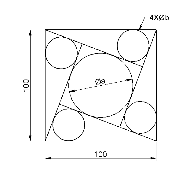

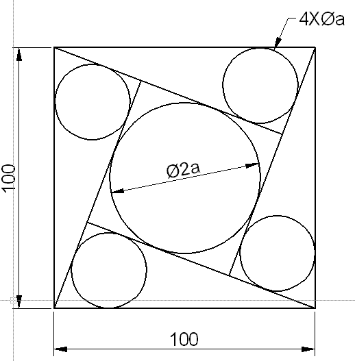

1. a 之直徑值為何?
* g& p/ y, m8 W5 h7 k8 h/ m# F9 l+ U    (A) 57.9697   (B) 57.9796   (C) 57.9967
$ y, k  w, q  L& K% n1 y  W5 [$ i! h6 G; }3 p+ U; m8 Z

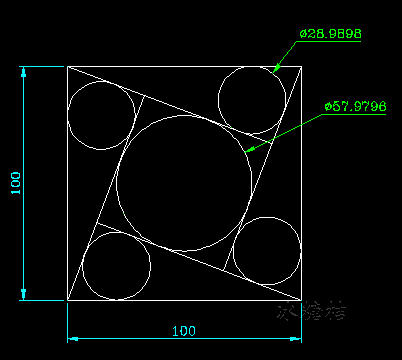

发表于 2008-8-20 07:53:38 | 显示全部楼层 来自: 中国广东韶关
请joseflin老师仔细核对一下题目,答案不唯一!
发表于 2008-8-20 09:34:03 | 显示全部楼层 来自: 中国台湾
就依a=2b0 q7 _( h7 e( F& T0 b0 ^8 ]6 t
8 X7 {+ N/ P7 q4 [. f6 ]) M* Z2 F(B) + (B)
2005llnn + 5 正确
 楼主| 发表于 2008-8-20 18:40:41 | 显示全部楼层 来自: 中国台湾
此题有隐藏条件a=2b没错,请贴出其它答案证明非唯一解,我再作全盘更正或许较慎重。
发表于 2008-8-20 22:13:00 | 显示全部楼层 来自: 中国浙江衢州
joseflin老师 我作出A=B的图 说明了答案不是一个,是不是请joseflin老师修改呢?8 _2 r* j" m$ `
2005llnn + 3 此题有隐藏条件a=2b 请另作

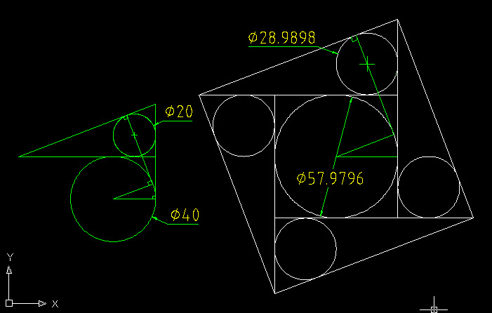

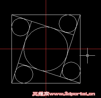

发表于 2008-8-21 15:12:05 | 显示全部楼层 来自: 中国广东深圳
设a=2b,练习下.$ k$ x9 L: o1 ?: C+ t2 I
01.jpg 5 M% t8 m2 Z# G( Q, p$ Q
" W+ S! s  u& y! @% _& P6 p2 O* s) Z& G5 v7 ~( K7 I
只有当A是唯一的才可,否则画任意斜线,再圆周阵列4个就出来了.3 J! u9 A1 l2 [( L
5 n, l9 S; W9 E& E5 ~" h! q/ Q: ?/ w. {4 d1 I! u1 q
[ 本帖最后由 shuyouai 于 2008-8-21 15:13 编辑 ]
2005llnn + 5 正确
发表于 2008-8-22 09:10:43 | 显示全部楼层 来自: 中国上海
还是用方程解吧!直角三角形一边=另一边的(3+2*sqrt(6))/3倍,再画出三角形和正方形,缩放就得到了。
, G. S& k5 A4 k
0 G1 C( \& `$ \0 f0 A) H1 N越来越觉得这些题就是初中生的平面几何题!
2005llnn + 5 正确

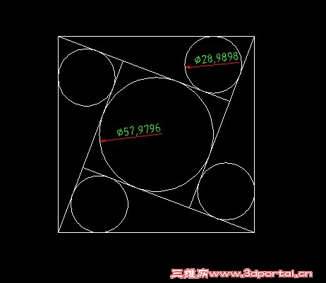

发表于 2008-8-22 10:31:40 | 显示全部楼层 来自: 中国黑龙江哈尔滨
假设a=2b,练习一下
2005llnn + 5 正确

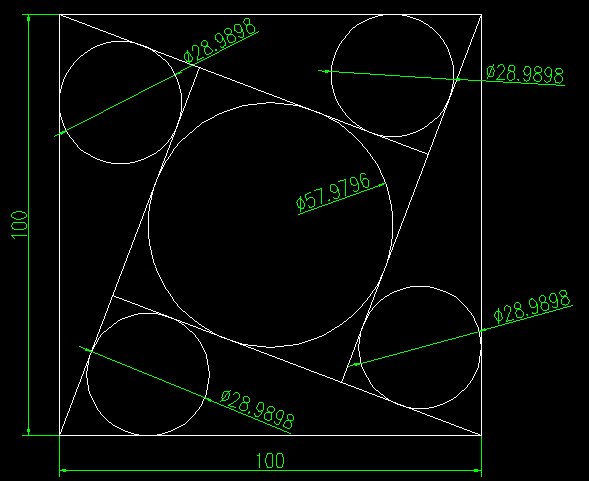

 楼主| 发表于 2008-8-22 17:55:36 | 显示全部楼层 来自: 中国台湾
1. 作R=20之#1圓) N  @  G7 ?- r* f3 b4 y# L5 J
2. 作與#1圓相切之水平線#2和 #43 A. U6 C4 x  p4 o/ f, S3 d5 ]
3. 作與#1圓相切之垂直線#3和 #5
1 p; x' Y) a! X4. 以CIRCLE(t t r) →1'st=tan #4  2'nd=tan #5  r=10 →作#6圓# L. m! o$ D' r7 a4 |) w( ]
5. 以ARRAY(p) →obj=#6圓  cen=#1圓之圓心O  n=4 →作四個環形陣列圓#6 #7 #8 #9
9 Y5 _6 j1 E7 b; Q' r, X5 C6. 以LINE →1'st=#6圓之圓心P  2'nd=tan #1圓 →作m斜線並與#6圓交於A; h# J6 ?: G" _3 x6 x0 E
7. 以CIRCLE →cen=O  r=OA →作n圓 並與#7圓交於G,與#8圓交於H,與#9圓交於K
) Z/ M3 ?3 q9 W9 S! }4 z2 @8. 過A作EF垂直於m4 t) w! x& W3 [6 P" c
9. 以OFFSET(t) →obj=m  t=K →作偏移線DE
$ j) R3 H8 m; m' Q7 \, z10. 以OFFSET(t) →obj=EF  t=H →作偏移線CD
" y2 o& v" _! A+ E; I11. 以OFFSET(t) →obj=DE  t=G →作偏移線CF/ G/ C7 @6 t( k" l3 e$ @
12. 以FILLET(r=0)修剪成正方形CDEF
; ?" ~6 s+ g; ~) R! r8 P* Q$ F13. 以ROTATE(r) →obj=紅色部份  bas=O  ref=DE  new=0 →將圖形轉正
! i7 n6 p5 f+ M) V5 j$ L# z14. 以SCALE(r) →obj=紅色部份  ref=DE  new=100 →將圖形縮放至正確尺寸
参与人数 1三维币 +10 收起 理由
2005llnn + 10 技术分享

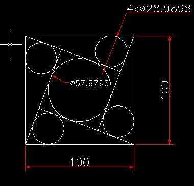

发表于 2008-8-22 20:52:59 | 显示全部楼层 来自: 中国山东滨州
我做的图
1、先画一个圆9 l/ U: h# ]" S+ i, q8 g, e* K
2、选中正交,做圆的四边切线,以1/2的先前圆半径画边角上的相切圆,然后阵列成四个;
% Y( }* m" l( U: }; I3、作切线,在进行偏移至合适位置,把此切线阵列;9 a1 c/ [! a% U- _3 y$ h1 K* t
4、修剪多余的边、线;
) {( ^0 W) A7 y% ^5、对图形进行缩放;
- D6 u, g  v5 |2 _: H: U& |$ g6、标注尺寸。

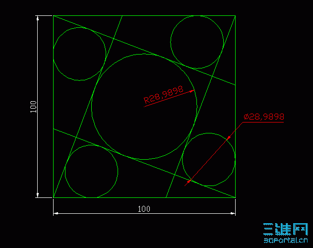

发表于 2013-11-9 12:57:59 | 显示全部楼层 来自: 中国浙江嘉兴
在MDT中,对草图化后,捕捉不到切点、圆心,这是怎么回事啊?
发表于 2013-11-9 13:08:42 | 显示全部楼层 来自: 中国浙江嘉兴
是不是这样的?
发表于 2013-11-9 13:11:39 | 显示全部楼层 来自: 中国浙江嘉兴
此题解有无数个?!
发表于 2013-11-9 13:15:29 | 显示全部楼层 来自: 中国浙江嘉兴
这又是一解啊,问题中没具体说明。
发表于 2013-11-9 13:17:36 | 显示全部楼层 来自: 中国浙江嘉兴
这又是一个?!
