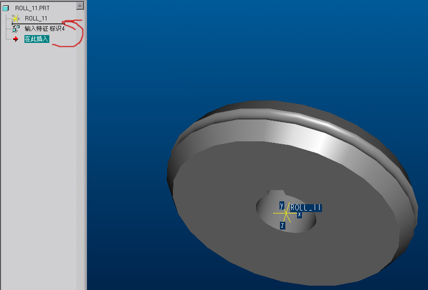

发表于 2008-8-20 13:18:35 | 显示全部楼层 来自: 中国江苏苏州
先打开文件,然后退回(见图),接着插入平面基准,然后再将箭头退回到原来位置,最后按正常创建剖面图一样创建剖面图

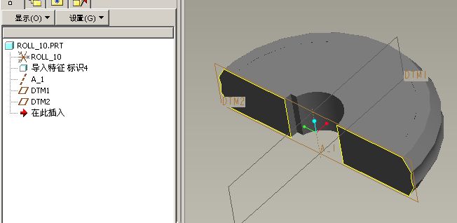

发表于 2008-8-20 15:24:28 | 显示全部楼层 来自: 美国
请问楼主所谓的剖面图指的是三维里面的x截面还是二维工程剖面图? 零件很简单啊,想得到尺寸的话直接测量就行了。: k( c. p- t9 R

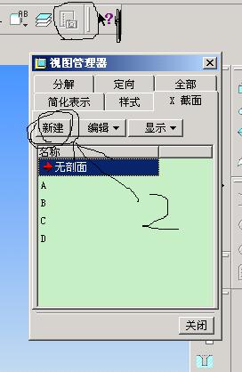

发表于 2008-8-20 16:09:37 | 显示全部楼层 来自: 中国江苏苏州
首先是建基准平面,没有基准平面无法建剖面。( V- u6 i* }! q4 W1 t
简单快捷的方法就是2楼说的,将箭头拉到坐标系下面点坐标系,然后点新建基准面,
" n# q6 U: b3 }  o  m, v5 Y& _这样三个基准平面同时创建出来,很快。呵呵6 W9 ^4 [4 Z7 S6 L; ~

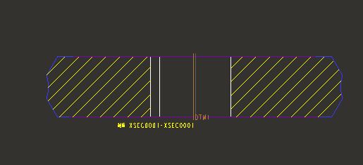

其次是建剖面,如下图,首先点1位置,挑出2,然后新建,要什么要的剖面自己制作就可以了。2 @( t2 g% F* A. N' A% J
出工程图的时候,把你制作的剖面点出来及可以了。如三楼那样
