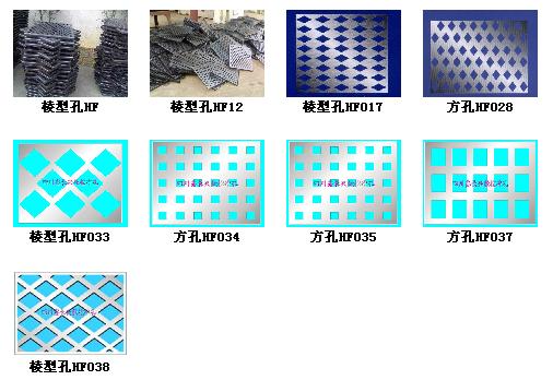

 楼主| 发表于 2008-8-21 15:22:21 | 显示全部楼层 来自: 中国辽宁沈阳
大家的回答好像都不太确定,应该一定是冲压加工,但是是怎样的一种冲压加工呢?
7 v4 g" W" ?4 k落料还是不落料?
发表于 2008-8-21 18:02:27 | 显示全部楼层 来自: 中国湖北武汉
回复 7# 的帖子
我可以肯定的回复,我见到过冲压加工此类零件。
1 R$ w7 L9 l' w采用普通冲床就可以了,关键是要配一台数控送料机。就是说跟落料一样,不过是一个孔一个孔冲出来的,精度靠数控送料机保证,可以和冲床联动。冲床吨位大概16t就可以了,一般冲床行程次数大约每分钟45次左右,根据你网板的孔数就知道多长时间一件了。不知道这样的回答满意否?

 楼主| 发表于 2008-8-22 11:15:28 | 显示全部楼层 来自: 中国辽宁沈阳
原帖由 CHNLOONG 于 2008-8-21 20:06 发表 http://www.3dportal.cn/discuz/images/common/back.gif
; D9 T! k  _% @# k我觉得楼上的几位都是在乱讲,就凭楼主那点不足一寸见方的图片能看得出来那是什么吗?是什么材质的,尺寸多少?是钢质,是铝质,还是塑料的?棱形方孔长多少,宽多少,厚多少,楼主有详细说明吗?见了就答。
+ O) y" c9 r, j/ v0 [
材料为Q235或类似钢板,厚度为1个,棱形孔为4x4或者更大,剩下的筋的宽度为1或更小。如上详细信息。

发表于 2008-8-22 21:54:22 | 显示全部楼层 来自: 中国湖北黄石
回复 9# 的帖子
大棒一挥打到一片人那,大家也只是在讨论,你怎么知道都是乱讲?难道你亲眼见过?2 r, F* E( y+ J' d6 Z4 q; `! z$ _. t
! n# c  y1 V/ |1 v. ~. d好歹本人去年还经手过一套此类设备,当时配的是200t深喉口高性能压力机JF21S(江苏杨力)+2.5m数控送料机,加工的材料是4-5mm厚度2m×2.5m冷轧板,孔直径最大在220左右,就是一个一个冲出来的!总共设备花了80W5 b* j. |1 c9 I, d# [) I7 H
到送料机厂家考察时亲眼所见加工楼主所说网板!" w7 U, m6 K  F1 s( f/ z1 B
不否认还有其他更优加工工艺,但本方案的低成本却显而易见

发表于 2008-8-25 19:12:49 | 显示全部楼层 来自: 中国湖北黄石
回复 21# 的帖子
根据给定的要求,要是没有算错的话16t的小冲床应该满足单个冲孔的需求了,跟我之前假想的差不多,再加上送料机成本,不到15w就可以搞定了,不过效率低一点。要是用数控冲床,呵呵,成本自己考虑吧
