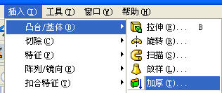

发表于 2008-8-21 10:06:59 | 显示全部楼层 |阅读模式 来自: 中国江苏苏州
如题,希望高手给予只指点,非常感激!!!!
发表于 2008-8-21 10:14:09 | 显示全部楼层 来自: 中国广东中山
使用曲面命令 1.jpg “缝合曲面”,如果曲面是封闭的可以直接勾选“尝试形成实体”,如果不是封闭的,把曲面缝合后,再“插入---凸台\基体---加厚”,把曲面加厚成实体。; Y+ @- ^8 T% l, ^8 X) |# p

 楼主| 发表于 2008-8-21 10:26:38 | 显示全部楼层 来自: 中国江苏苏州
谢谢楼上的,搞定了!

如果是封闭的曲面,请问楼上的如何加厚,加厚后,外形变了?[img][/img]
发表于 2011-2-21 12:45:04 | 显示全部楼层 来自: 中国广东广州
封闭的用缝合啊,直接勾选尝试形成实体。
