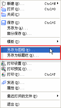

td二维工程图中怎么定制符合企业标注你的标题栏、明细表?在三维模型生成二维工程图时直接调用,并方便在标题栏填写图号、图名、重量、比例、材料等信息,生成明细表时填写序号、图号、图名、单重、总重、数量、材料等信息?7 c! f, @  R2 P. l" o' c

打开AutoCAD标题栏或图框,把它定义成ThinkDesign程序可以调用的对象。当然最省事的在ThinkDesign安装目录下找到标题栏和图框的摆放位置,拷贝一个你觉得最接近你要求的进行修改和重命名。
$ T' y; c( c# N' V. v- v4 B/ L请研究下定义标题栏或图框, u8 ?- U& s6 u) u$ q1 I7 R3 O* x
" ]: i: W4 ?/ w: I2 k$ n8 {5 }; E5 c自定义的标题栏或图框可以使用相应命令进行调用
% [% }$ T5 p/ W 2-图框调用.gif
0 l- _2 n  R- F9 [9 Q. C* `或者参考帖子(http://think3.lunqun.com/read-htm-tid-2848.html3 K7 T# j: B& ~2 ?6 ^  m
对于做明细栏,那就更加方便,建议直接使用出BOM的命令即可
# s, t& q. v' ~" p/ v& ? 4.gif
