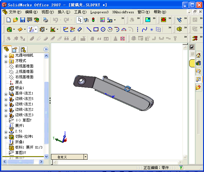

1.SW里没保存“标注样式”的功能。
9 U' S7 g; w% O! a0 Z7 Q2.SW2009才会新增此功能 1.jpg 9 a' o& m' E( I& l' x
! `. [2 X7 H8 x' Q" U3.可以在零件图里新建一个“视图定向”,然后在工程图里插入这个“视图”,操作:! ^1 B& l9 u' Q
7 e+ V+ M1 n% y" K
8 v1 Y, ?+ G9 i* ?; c) X2 a4 t) f
