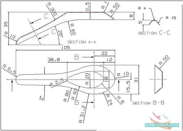

谁能给个用SOLIDWORK画的汤勺的画法,就是我们吃饭用的陶瓷汤勺,我画了很多次,感觉过渡不好,期待高手出马指教。
