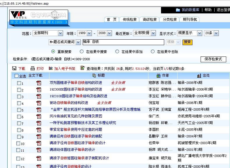

四列圆锥滚子轴承的自锁是咋回事?
发表于 2008-8-23 11:08:49 | 显示全部楼层 来自: 中国辽宁大连
楼主能说明白一点吗?好象没有听说过四列圆锥滚子轴承自锁这回事?到底是什么情形,不妨进一步解释一下.
发表于 2008-8-23 11:46:05 | 显示全部楼层 来自: 中国上海
具有自锁滚子组,即使拆下内圈,滚子也不会散落。四列的应当差不多也是这个意思吧。% s" H4 V" Z# A9 @

http://218.69.114.48:90/index.asp,尽快吧,不知道何时就不能用了!
双列圆锥滚子轴承自锁结构的改进.pdf
