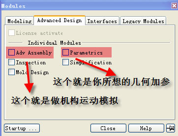

你是说relation模块嘛?osd内建参数功能比较弱,在relation模块可以实现相对简单的功能

就是那个asm par...i及part para...,前者是组件关系模块,后者为零件关系模块

见附件,RELATIO包括机构运动模拟与参数驱动.! }7 |8 ]6 u2 `9 s
不过OSD本身就是以非参模式设计,所以其参数驱动我认为实际意义不大.
) N# B- H+ a% \- r1 ~1 P1 S& G, T- U机构运动还可以.

3D Documentation是可以使用尺寸来驱动模型的。在标注好之后,使用Move等命令,其中会有Dimension选项的,就可以使用来修改零件。
