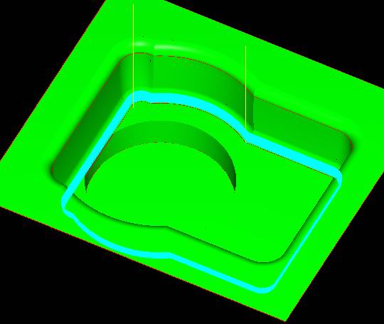

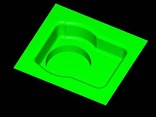

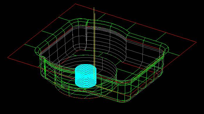

简单刀路真功夫前言:昨在坛上档下某同行发的刀路图,打开后方发现此君原是新人——其在铣刀进给参数、抬刀高度、公差参数等等多方面都有待开发潜力。偶不才,发扬点笨功夫,把此图所需刀路从新做一次。档上以飧读者。, {0 _# Y1 F/ {* o  p* O
模仁分析:90×80×28
4 c8 M& l' o- l7 z- K
单位:MM
% b  x# s4 D4 C) Y. u# b4 `$ e8 p
(够简单吧,一目了然。)

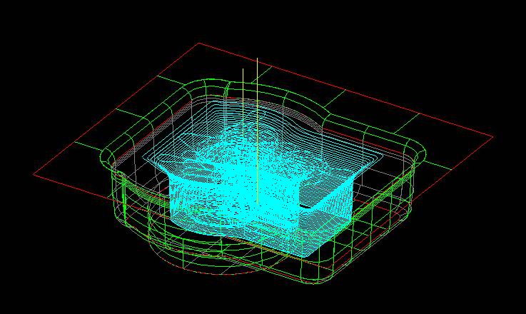

1、1 X5 A5 H# b7 j( u* e% H
开粗——选用D25R5圆鼻刀 刀路如下所示

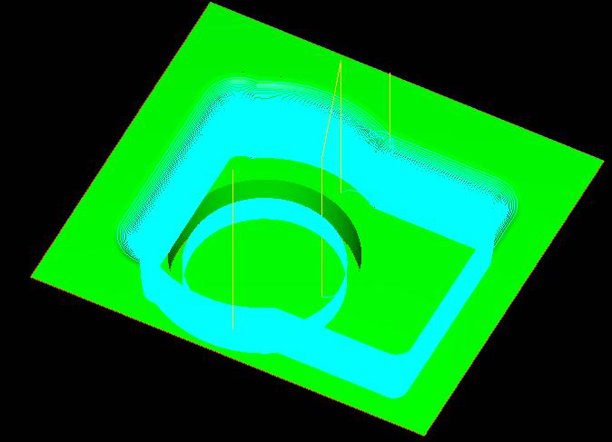

 楼主| 发表于 2008-8-22 13:35:59 | 显示全部楼层 来自: 中国广东东莞
2D8半精加工——考虑此模仁较小,直接使用D8端铣刀走“等高”一次。可以达到清角带半精加工作用。
 楼主| 发表于 2008-8-22 13:37:37 | 显示全部楼层 来自: 中国广东东莞
3、  o3 w  M$ N  _) J9 r+ ~
D6R3
精加工——直接走等高,分两个刀路。

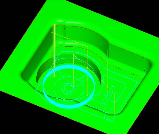

 楼主| 发表于 2008-8-22 13:40:43 | 显示全部楼层 来自: 中国广东东莞
4、
' w) d( E& L/ n$ f. z1 A4 V; B8 oD8
光底、清D6R3光不到的地方。

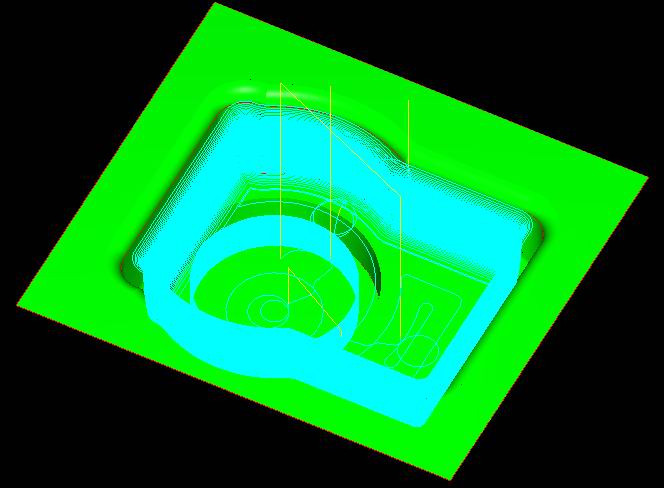

 楼主| 发表于 2008-8-22 13:42:37 | 显示全部楼层 来自: 中国广东东莞
5、. o7 g% k, T" `
D4R2
精——底部圆角为R3,前边D6R3刀具可考虑直接使用R2刀精光一步到位。但如果实际加工本人还是就是按照现在这样出刀,具体原因自己想。3 t) h/ {% o) W* }, W& G  `

想提点意见,按楼主的刀路,此工件想必耗时很长,如果用波纹立铣刀大切削量开粗,用球刀铣顶面倒角,用R3圆角刀2D刀路铣中间面及侧壁,是不是可节省很多时间,工件表面也不一定差.请楼主指教.

原帖由 mawenqing2 于 2008-8-31 02:43 发表 http://www.3dportal.cn/discuz/images/common/back.gif
) B7 [2 T/ U" k1 z+ ^想提点意见,按楼主的刀路,此工件想必耗时很长,如果用波纹立铣刀大切削量开粗,用球刀铣顶面倒角,用R3圆角刀2D刀路铣中间面及侧壁,是不是可节省很多时间,工件表面也不一定差.请楼主指教.
0 N. ^. Z# V# z) w8 X
感谢指点!
6 [. ]" ^& L' |3 [4 D; Q1 k不过本人能力有限,所搞过加工的东西不是很多。现在所想的,基本已经是在总结别人不足(主要是我所认识的编程师傅)的地方,提出自己的见解。
